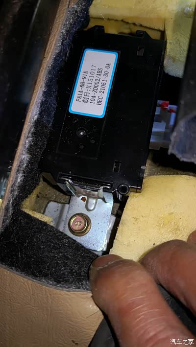

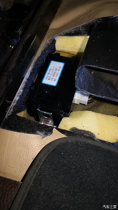

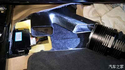

倒车滴滴声音很小,准备找到蜂鸣器看看能不能改一下,用耳朵贴副驾驶听,好像在座位底下,就是找不到,请问老铁们知不知道在哪

找到了,有块地胶盖在上面,把拨开,声音变大好多了。谢谢
