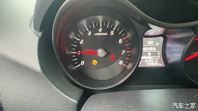

换了刹车阀还是亮灯,怎么消除?
殇者只殇
0浏览 · 2025-01-25 16:15· 发布于四川
哥哥们,这个怎么玩哟,换了刹车阀还是时不时会亮灯,有没有办法消除?(请忽略我的电瓶也在报灯)
雨后阳光880315 关禁闭 已屏蔽
五菱宏光
换了刹车阀刹车灯还亮,可能是刹车油不足、刹车片磨损、传感器故障或系统中有空气等原因。可检查刹车油液位和刹车片厚度,用诊断仪检测传感器,还可对刹车系统进行排气操作。若问题依旧,需专业人员检修。
2025-01-25 16:23 来自山东 回复
哈萨类 关禁闭 已屏蔽
大众ID.3
换了刹车阀故障还是没解决,那么继续检查继续换,应该还是其他部件坏了
2025-01-25 16:48 来自浙江 回复
修理工老张 关禁闭 已屏蔽
秦L
出现这种情况的话,你肯定是需要去读一下具体的故障代码是什么,像这个刹车阀只是一部分原因,但是如果现在换了这个东西,但是没有清除故障码的话,他肯定还是会亮灯的。
或者说您现在这个故障换了阀以后根本没有解决,所以肯定还是会继续亮灯的,建议您还是要先去注意一下故障代码,确定一下故障码的内容再进行处理。
2025-01-25 17:05 来自山东 回复
A09510 关禁闭 已屏蔽
比亚迪S6
齿轮灯?
2025-01-25 21:22 来自江苏 回复
穿越时空N 关禁闭 已屏蔽
海马V70
同样亮这个灯,怎么办?
2025-03-11 10:40 来自广东 回复
iisky 关禁闭 已屏蔽
海马M6
海马的车机与变速箱有联动,所以原厂是卤素灯泡的话,换LED可能会出问题。
2025-03-13 10:34 来自湖北 回复
贰爺123 关禁闭 已屏蔽
我的也会亮,但是我的是换了刹车开关就好了,刹车开关有问题,这个故障码也有可能波箱有问题,具体要读故障码
