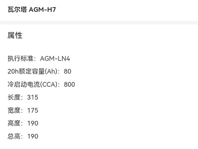

问 捷豹F-pace2019款电瓶型号是什么?经常亏电需要换电瓶吗? 删除 推荐精华 置顶 取消置顶 关闭回复 打开回复 推荐编辑 楼主禁言 移动帖子 重置头像 操作记录 at9g4fe 0浏览 · 2025-03-16 22:03· 发布于上海 请教捷豹F-pace2019款电瓶是什么型号的,最近经常亏电,可能要换电瓶了,谢谢! 举报 打开汽车之家 阅读体验更好 相关问题 更多 问问问大家机油的事 0回答 问熄火后嗡一声 0回答 问钥匙时灵时不灵 0回答 问捷豹 0回答 问捷豹facep400 0回答 问有清洗过节气门的吗 0回答 全部回复 只看楼主 小卢弟 关禁闭 已屏蔽 阳光 如果经常亏电用电器没有改装过的话,可以用测电瓶的仪器测量一下电瓶寿命,如果寿命低于30%的话,这个就需要更换了,有时间更换。骆驼风帆瓦尔塔电瓶都是可以的,这个是大品牌市场,销量很好,这个都是专车专用的根据铭牌发专用的就可以了 03-16 22:09 来自河南 回复 沙发 屏蔽此人 举报 删除 取消删除 禁言 重置头像 共有条对话 > 小伟杰 关禁闭 已屏蔽 雷克萨斯IS 您好,电瓶这边一般使用寿命的话在3~4年,更换品牌的话,这边可以选择使用瓦尔塔的这个品牌的质量都比较稳定。电瓶型号我这边发给你,你参考一下。 03-16 22:11 来自 回复 板凳 屏蔽此人 举报 删除 取消删除 禁言 重置头像 共有条对话 > 莫都之主 关禁闭 已屏蔽 捷豹F-PACE 我换的瓦尔塔,原厂的比瓦尔塔贵一点,好像没有独立名字,不知道哪里外包的 04-14 11:44 来自山东 回复 地板 屏蔽此人 举报 删除 取消删除 禁言 重置头像 共有条对话 > powerchina 关禁闭 已屏蔽 原电使用历程碑为15年,亏电多半是车机自动升级,信号不好就会反复开机,一个晚上就耗光了。 05-11 00:06 来自江西 回复 屏蔽此人 举报 删除 取消删除 禁言 重置头像 共有条对话 > 还想在主楼增加内容?点击续写主楼内容 登录 参与更多互动 发表回复 打开App,查看更多评论 首 页 上一页 下一页 末 页 跳 转 取 消 还想在主楼增加内容?点击续写主楼内容 登录 参与更多互动 系统故障 发表回复 图片最多上传9张 微信好友 微信朋友圈 新浪微博 QQ好友 QQ空间 取消 相关推荐 加载中
