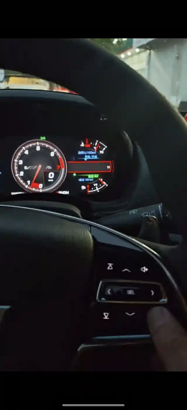

导航常常出现断联现象,明明手机还放着歌,导航放不出来声音了,然后方向盘你声音加减也控制不了。偶尔过一个坑颠簸一下就失联了,再过一个坑颠簸一下又放出歌来了。各位大佬们有看出来是什么问题?给解决一下?这个事很头大,特别在高速上突然就没声音了,导航都导不了。

这明显是CUE系统接触不良,重点检查中控屏后面的线束插头有没有松动或氧化,特别是颠簸就断联,很可能是插头虚接。去4S店拆开中控把插头重新插紧,氧化的话用电子清洁剂喷一下。要是还不行就得换CUE模块了,通病。
