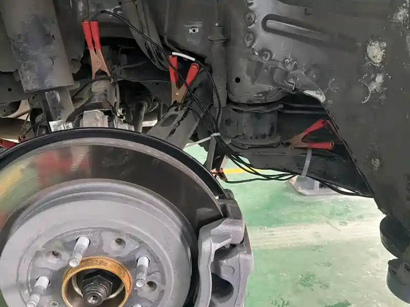

这个是异响来源吗?
爱车的朋友你好
0浏览 · 2023-02-26 20:21· 发布于安徽
去检修右后方异响,起步加速后面有嘎吱声,最后通过听诊器,发现这个地方响声音源同步,也就是元宝梁胶套损坏,说要更换整个元宝梁……
有没有懂车的师傅,(附图片、视频)看看这个地方是不是导致起步加速嘎吱响的问题来源?3q3q~

类似敲击弹簧的声音吗?这样去晃胶套肯定有摩擦声了。很明显不是这个问题

不需要整个换,用压机能压出来压进去,11号零件号821尾数那个就是你视频演示说坏的那个,一换就一对,反正都后悬架支架整个拆下来了,顺便把后面的4号也换了呗(零件号820尾数的那个),不过工时费挺贵,能省个配件总成的钱。

我换过这个,就好了一会,然后又出现了,不是胶套的事儿,是这个位置里面车架里某个位置挤压的声音,没法彻底解决的,我之前都折腾好多次了。

我也有这个声音
,起步的时候就有

胶套喷wd40矽润滑剂

我出现了半年,没管。好了

后备箱那一块的声音,已经解决了

我也遇到一样的问题,左前轮在过不路面或者桥梁那些接缝处,就吱嘎吱嘎的响,就是金属摩擦的声音,拉杆摆臂全换了,还是一个样子,烦死了…

撬后备箱
