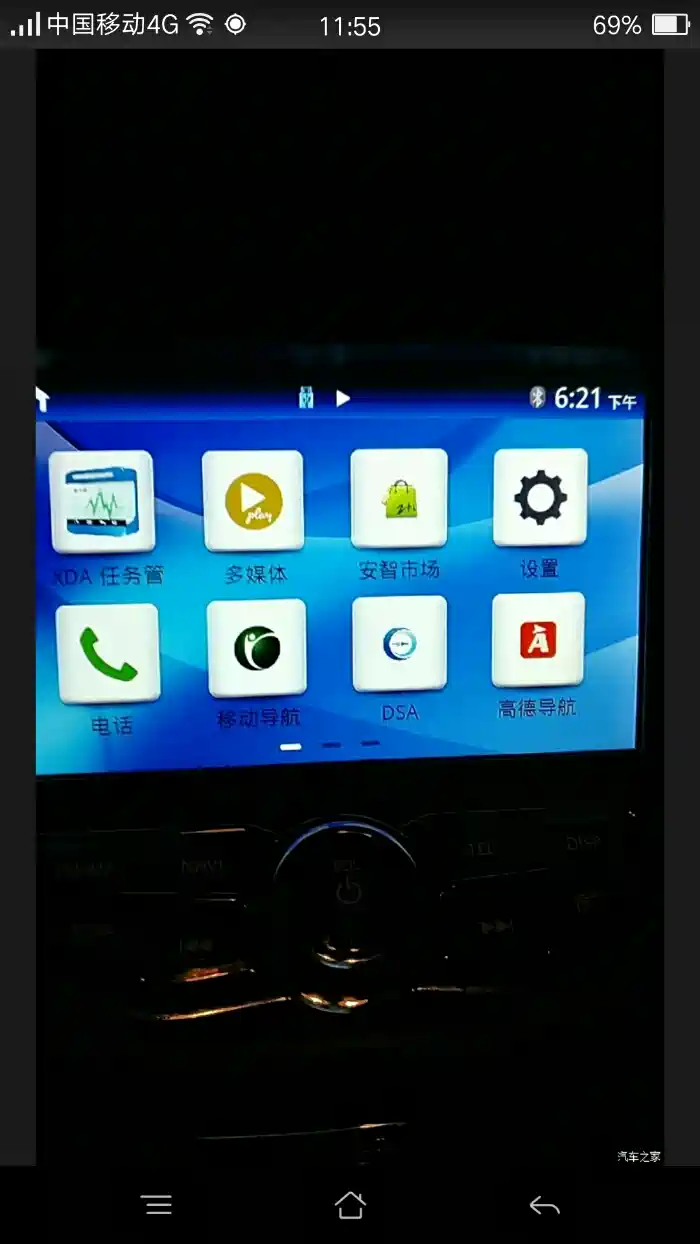

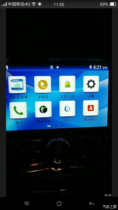

我的车是2016款1.5T手动锋尚型,从论坛里有好好多整这个导航,DSA什么的,还有怎么下载安卓市场,求大神们给我发点教程或者好好指点一下,我邮箱363696467@qq.com,谢谢
这个图
这个图我是在论坛里找的,我也挺想整成类似这样
