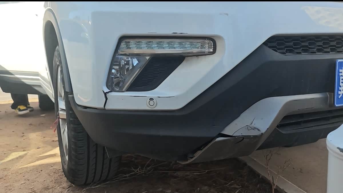

想问一下大家,前杠这里撞碎了,可以维修呢还是更换,更换一个需要多少?谢谢

看你走不走保险了,走保险的话肯定还是换新的最好,不走保险就修一下吧,反正前保塑料的又不会生锈。

建议维修,破碎的位置可以塑焊,原车保险杠要比后更换的强的多,价格大约在3-400左右!

雾灯框附近有裂纹、下护板破了,属于局部开裂,没有大面积碎裂。省钱的话就没必要换了,做塑料焊+补漆,工时费+喷漆大概300-500这样,还不影响强度和使用。

就裂了一个纹的话,应该可以焊接

换一个光是前杠本身就是1200到1500,还要喷漆呢。换不划算,粘了就行了,就是塑料件而已。
