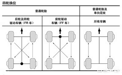

前后轮胎对调需要注意什么?
mr_jiang1109
0浏览 · 2020-03-24 11:14
需要做四轮定位还是动平衡一下?
SHP雪狮 关禁闭 已屏蔽
标致307
轮胎换位的主要目的,就是要保证每个轮,都在不同的位置上,待上一个时期,因每个位置的受力点不同,会造成轮胎磨损不同.所以让各轮胎都遭受下受力不同的环境.这样才会使各胎磨损一致,达到其最大的使用寿命。
1.全尺寸备胎.5000公里轮胎换位一次,每次须打动平衡,可采用五轮逆时针循环换位法.即第一次换位时,将备胎换入右前位置,把原右前胎当备胎,右后上左前,左前到左后,左后到右后.第二次感觉哪一个花纹稍浅,可取之当备胎,其它还须循环换位。
2.
备胎小一号非全尺寸的车友可采用交叉换位法.也须打动平衡.5000-10000公里一换.即右前与左后.左前与右后互换,下次直接,即右前与右后.左前与左后互换.再下次右前与左后.左前与右后互换.以此类推。
3.单导向轮胎建议前后直接更换,不可交叉。

一般不需要,个人建议轮胎换位一般一万左右一次就可以了,再短了也没有什么意义,换位注意的就是轮胎的方向,有些胎只能同侧换位不能交交叉换位。

后轮交叉调到前轮,前轮直接平移到后轮。一般是一万公里需要做一次吧。

如果您前后轮胎更换的话,个人感觉四轮定位和动平衡都是需要做一下的,特别是四轮定位

如果原车没有跑偏,轮胎偏磨等,就不用做四轮定位,动平衡等这些,对换就行

据驾驶者不同的驾驶习惯和驾驶路线,应参照汽车自带的保养手册定期进行轮胎换位。轮胎换位间隔一般新车为10000km,以后每行驶5000km至10000km进行一次轮胎换位。
轮胎换位应根据轮胎的不同特点采用不同的换位方法。
(1)花纹无方向斜交轮胎的换位。由于轮胎在使用中,前轮磨损比后轮重,将同一车桥上的轮胎对换,可使轮胎的左右侧面磨损均匀。经过一段时间的使用后,前轴换下的轮胎可予以报废、翻新或作为备胎使用,新轮胎则装在前轮上。这样做是较为经济合理的。
(2)子午线轮胎的换位。子午线轮胎应保持在车辆的同一侧使用,即保持相同的旋转方向。子午线轮胎的旋转走向是固定的,如果旋转方向弄反了,会使车辆失去操纵稳定性,使汽车行驶不顺并产生振动。
