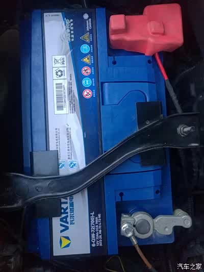

瑞虎
70Ah以上都可以,我换的瓦尔塔的6-QW-72L的不错,500元上门安装。
2016-12-29 13:40 回复
