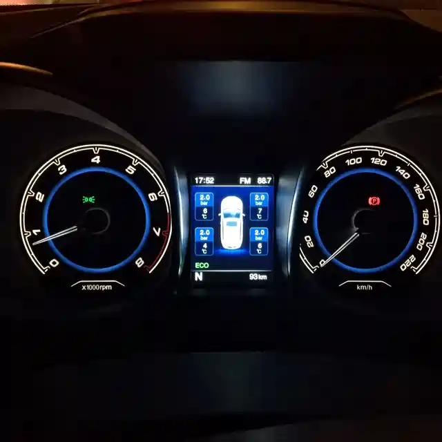

大家看看我这个胎压是不是有点过低,需不需要再充点气

我的四轮胎压都是2.0,是不是过低,求大家指导

可以参照说明书行了。在实际使用当中,2.2或是2.3bar这个范围比较合适,但是调整到2.5bar也没有问题,但有些偏硬。除非经常负载

正常的,我的也是,店里说没关系,有问题会有预警

没有问题的。放心使用有帮助请采纳谢谢

偏低了,费油费胎,建议充到2.5

看门边标识。我充2.5了感觉轮胎还是扁的。

2.2到2.5之间

我的都是2.3

冷胎2.5

我还是充到2.3吧,我这跑起来状态才是2.0,冷车状态都不到2.0

1、胎压应该打多少以车厂推荐值为准。车厂气压推荐值通常可以在以下地方找到:车辆用户手册,驾驶室车门(B柱附近)旁边的标签,车辆驾驶座旁的抽屉,油箱盖小门。
2、车厂胎压推荐值指的是冷却胎压。定义如下: 停车后至少三小时后或轮胎行驶不超过2公里。如果只能在热胎时测量胎压,请将所测得的胎压数值减去大约0.3巴(=4psi)就是轮胎冷却充气压力。
