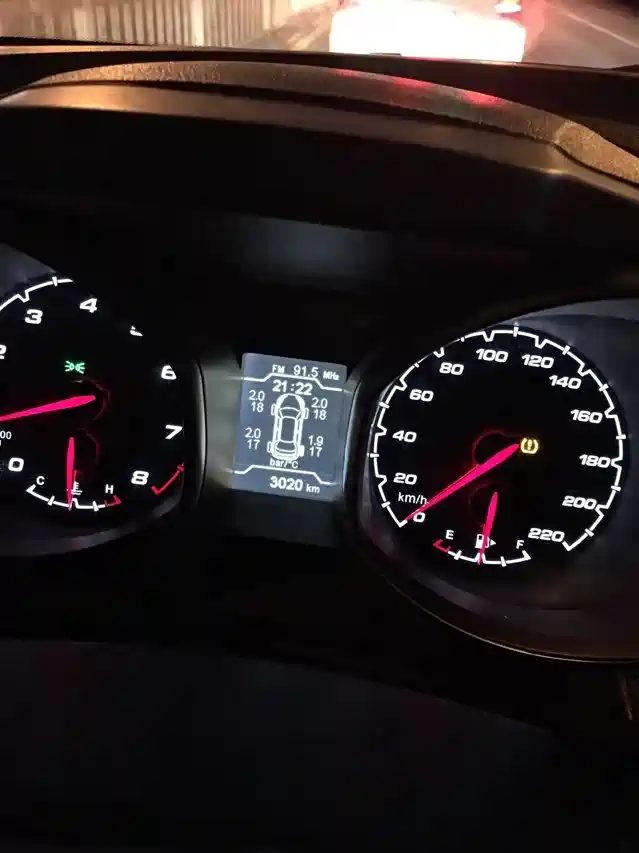

今天去开车就看见黄灯亮了,这个要怎么处理啊

看看是不是扎着钉子了 右后胎

看看是不是扎着钉子了 右后胎
晚上看不见啊,就右后胎1.9,开了会也没降低啊

胎压异常,不过话说你胎压是有点低,一般2.3合适

胎压过低。看看哪个轮子报警。再看看是不是扎了
好吧,有时间去充充气看看

这个是胎压报警 你的右后轮胎压过低 导致报警 去补些气压就可以啦 顺便看看轮胎上有没有钉子啥的 缺的不多 应该没被扎到
谢谢,明天开去看看

天冷了气温降低了胎压也会同时降低,夏天过后到了秋天建议直接把胎压充到2.5或2.6,进入冬天的时候就不需要再补气了胎压自然就会降到2.2或2.3。如果现在只补气到2.2或2.3的话进入冬天气温更低胎压就会降到1.9或2.0,所以建议秋天直接补气到2.5或2.6。
冬天胎压保持2.2或2.3,到了春天胎压随着气温升高就会自动变成2.5或2.6,春天进入夏天的时候就要手动放点气了不然胎压可能会达到2.7或2.8
【四季气温直接影响胎压,热胀冷缩原理。夏天变秋天变冬天时需要补气(建议秋天直接补气到2.6进入冬天时气温更低胎压下降也就不需要再次补气了),冬天变春天变夏天时胎压会越来越高,特别是进入夏天就需要放点气,不然胎压会很高。】
我国庆节前的时候四轮补气到2.6,现在才过了10几天四轮胎压就变成2.5了,这就是气温降低影响的。
【各地区春夏秋冬温差变化不同,以上是我按照青岛地区气候的调节方式】

白天看吧 估计是扎了东西了

我的也有个1.9的,没去充,没报警

1.9的低了,全部打2.3

1.9就报警了。冲到2.3。2.5都可以

加点气但可以解决

胎压底了。那个告警也是这个意思
