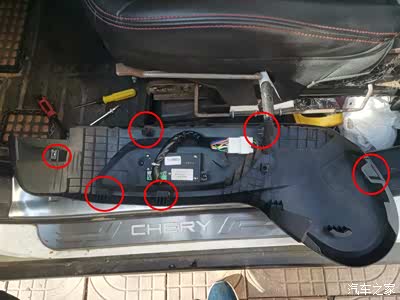

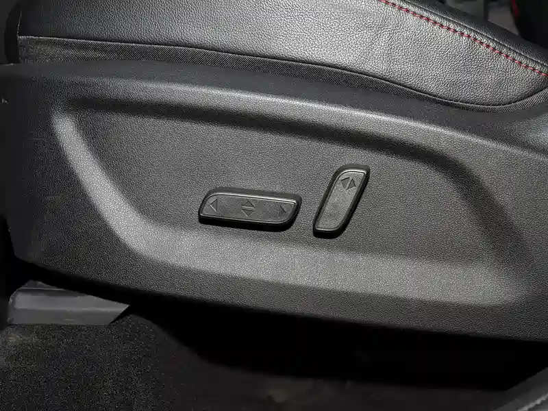

14款手动家尊,座椅调节开关不灵光了,买了配件,不想整体拆座椅,主驾座椅侧护板能单独拆下吗?
座椅侧护板的4个卡扣和2个螺丝位置

14款瑞虎5手动家尊版的主驾座椅侧护板可以单独拆卸,不需要整体拆座椅。
先撬掉侧护板上的开关装饰盖,露出内部的内六角螺丝并拆卸。拔掉靠背调节把手,拆下把手后方的十字螺丝,将座椅高度稍微升起,拆卸侧护板前端的螺丝,掀开座椅后侧蒙皮,拆掉侧护板后侧的螺丝,拆完3颗螺丝后,将侧护板下沿的卡子从座椅骨架脱开,向上提即可取下护板。

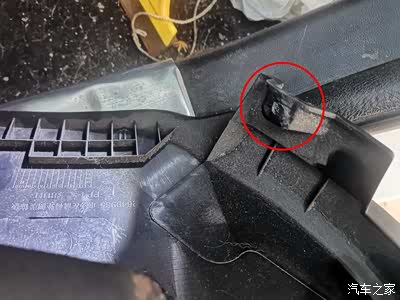

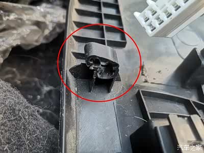

主驾座椅护板拆装教程来啦!
1.拆下座椅后面后壳固定螺丝(十字)
2.拆下座椅前面侧板固定螺丝,
3.侧面有四个定位卡扣,下面两个是环形卡扣,上面两个是直插式卡扣,先拆下面两个(用细改锥拨开扣环),侧板整体上提
4.拿下侧板拔下连接插头,更换电动调节模块,再逆序安装,完美恢复
