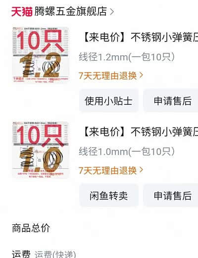

问 方向盘喇叭翘起来了 删除 推荐精华 置顶 取消置顶 关闭回复 打开回复 推荐编辑 楼主禁言 移动帖子 重置头像 操作记录 重庆车友6459579 0浏览 · 2025-05-31 15:29· 发布于北京 各位大佬,前天安全气囊总成下边突然翘起来了,按喇叭要很用力,摁回去以后转弯又会翘起来,怎么解决? 举报 打开汽车之家 阅读体验更好 相关问题 更多 问瑞虎5机油问题 0回答 问关于高速噪音问题 0回答 问空调风量问题,求解答 0回答 问踩刹车亮ESP 0回答 问底盘噪音大如何处理? 0回答 问破车又漏水了 0回答 全部回复 只看楼主 雨后阳光880315 关禁闭 已屏蔽 五菱宏光 你这是卡扣出问题了,直接去修车店,让师傅拆开看看,要是卡扣坏了抓紧换。 2025-05-31 15:47 来自山东 回复 沙发 屏蔽此人 举报 删除 取消删除 禁言 重置头像 共有条对话 > chinaboy1999 关禁闭 已屏蔽 瑞虎5 气囊鼓包了,去维修店里面看看小心哪天崩开了 2025-05-31 16:56 来自新疆 回复 板凳 屏蔽此人 举报 删除 取消删除 禁言 重置头像 共有条对话 > kry4369 关禁闭 已屏蔽 逸致 卡扣变形或开裂,卡不住槽内,被弹簧顶起来的。与主驾气囊联动,属于部件质量为题,尽快更换。 2025-05-31 23:34 来自北京 回复 地板 屏蔽此人 举报 删除 取消删除 禁言 重置头像 共有条对话 > 半丿步癫 关禁闭 已屏蔽 这个 我懂,安全气囊盖取下来 把那几个角加热往外拜一拜。就行了。 2025-06-01 12:13 来自韩国 回复 屏蔽此人 举报 删除 取消删除 禁言 重置头像 共有条对话 > 买辆小汽车吧 关禁闭 已屏蔽 瑞虎5方向盘喇叭翘起来可能是固定卡扣松了或者气囊游丝支架变形了。建议拆开方向盘检查下卡扣是否断裂,如果只是松动可以用专用胶水加固,变形严重的话最好换新支架。转弯时受力容易翘起说明支架已经撑不住了,别硬摁容易把气囊搞坏。 2025-06-01 17:05 来自河北 回复 屏蔽此人 举报 删除 取消删除 禁言 重置头像 共有条对话 > 轮禹 关禁闭 已屏蔽 我去4儿子了 卡子断了 维修费一千块 淦 2025-07-22 15:55 来自山东 回复 屏蔽此人 举报 删除 取消删除 禁言 重置头像 共有条对话 > 庵之焰 关禁闭 已屏蔽 瑞虎5 根据原尺寸弹簧更换一个弹力稍弱的弹簧,几年前我是这么解决的,至今正常,图上是我买过的线径,但是长度和最后使用的哪种我已经忘了。 2025-07-22 23:25 来自山东 回复 屏蔽此人 举报 删除 取消删除 禁言 重置头像 共有条对话 > 还想在主楼增加内容?点击续写主楼内容 登录 参与更多互动 发表回复 打开App,查看更多评论 首 页 上一页 下一页 末 页 跳 转 取 消 还想在主楼增加内容?点击续写主楼内容 登录 参与更多互动 系统故障 发表回复 图片最多上传9张 微信好友 微信朋友圈 新浪微博 QQ好友 QQ空间 取消 相关推荐 加载中
