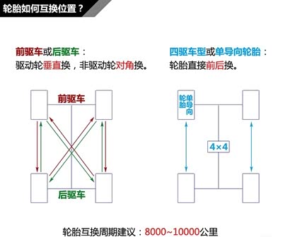

通常情况下轮胎对调是为了保证轮胎最大的使用寿命。但前后轮胎对调不是绝对的,看跑路况而定。建议一般轮胎如果路况可以的话,2万公里多一点前后轮胎对调即可。轮胎对调的正确方法:根据车辆的驱动形式不同,轮胎的换位方式也各不相同。(1)前轮驱动车辆:将左后调至右前、右后调至左前、左前调至左后、右前调至右后。(2)后轮驱动车辆:将左前调至右后、右前调至左后、左后调至左前、右后调至右前。 (3)四轮驱动车辆:前后左右轮全部交叉对调,即左前调至右后、右前调至左后、左后调至右前、右后调至左前。

交叉换位:交叉换位就是右前与左后,右后与左前交换。这种换位方式,是能保证所有轮胎磨损达到最平均的换位方式。但是交叉换位却有条件限制:不分滚动方向的轮胎才允许交叉换位!
另外一种情况就是前后换位:也就是左侧前后轮互换,右侧前后轮互换。这种换位方式并不能保证所有轮胎的平均磨损,但是这种换位方式,却是唯一适应“单导向”轮胎的换位方式。

四轮交叉换位的好处在于,延长轮胎使用寿命,可以让轮胎均匀磨损,一般10000公里换一次。

1万公里左右换一次,左后换到右前,右后换到左前,左前换到左后,右前换到右后。

通常是8000~13000KM。如果车辆是每5000KM更换机油,那么选择每10000KM,在更换机油的同时进行轮胎换位,是比较合理的。
四轮换位以后可以做一个动平衡,不用做四轮定位。

轮胎换位建议是每行驶一万公里进行换一次,规则是直接前后交叉对调的啊

车辆一般行驶两万公里左右的话,把前后轮胎对调一下,交叉的方式来对调,有助于轮胎的磨损均衡

一般车子每行驶两万公里做一次轮胎互调就可以了,到时将左前轮换到右后,右前轮换到左后就可以了

一般可以前后交叉对调一下轮胎,如果说轮胎磨损均匀还可以的话,那么不对调也没太大问题。

一般20000KM定期换位
前驱:前轮方位不变到后轴,后轮交叉换向到前轴
后驱:后轮方位不变到前轴,前轮交叉换向到后轴
方向花纹:方向不变前后对调
备胎:后轮方向不变到前轴,左前到右后,右前做备胎,备胎到左后。

一般来说,轮胎每行驶20000公里左右,需要进行一次换位。定期换位,延长轮胎使用寿命可达20%。调换方式分为:前轮驱动交叉换位、单导向轮胎换位、后轮或四轮驱动换位,需要做好动平衡!
