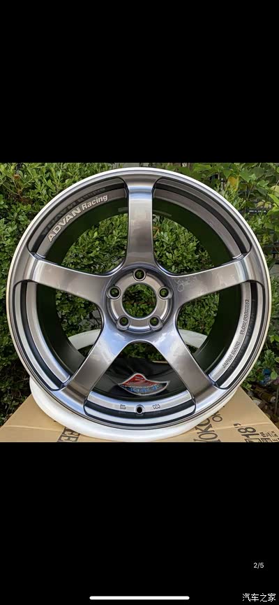

我想向大家咨询个问题,这个原厂的18寸轮毂有必要换吗?
如果更换是为了什么?1变轻?
2更换其他品牌18寸?为什么
3更换其他品牌19寸?为了什么
4更换其他品牌17寸?影响什么?
众所周知18寸轮毂40的胎壁太容易鼓包,如果更换轮毂是否可以解决这个问题?
求大佬告知,感谢大家了

换改装轮毂一般都比原厂轻,换多大还得自己根据需求来,要跑赛道17合适,压马路走街18更好看,换轮毂最大的目的还是为了放的下改装卡钳,原厂一般都没法放下改装卡钳,至于鼓包问题和开车习惯环境有很大关系,可以考虑更换普通胎降低鼓包风险
