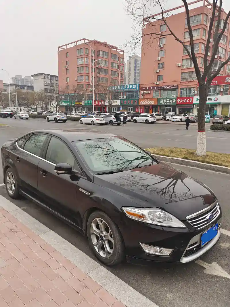

哪位大哥有了解过。美版发动机2.5L有220马力吗?效果咋样

蒙迪欧致胜2.3换2.5L美版发动机,理论上动力确实会好点,但改这个水挺深,年审、故障、油耗都是麻烦事,还容易留下安全隐患,性价比其实不高。

如果是现在的发动机不行了要换发动机,可以考虑换2.5的,不然不值得折腾,细微的差别,也就超车和120以上提速能有点效果。

没有 美版2.5是2.5 Duratec 自然吸气发动机 175马力约合130千瓦 峰值扭矩是237牛米 美版蒙迪欧超过220马力的只有2.0 Ecoboost 和2.7 Ecoboost这两款发动机

可以是可以.福克斯都有改2.5的.但前题你要找有实力靠谱的修理厂.但我还是不建议这样子搞.费时又费钱

小红书上面有一个改了, 软件刷上。油耗动力表现还不错

    费那劲,换个高功率的2.0T不就完了
