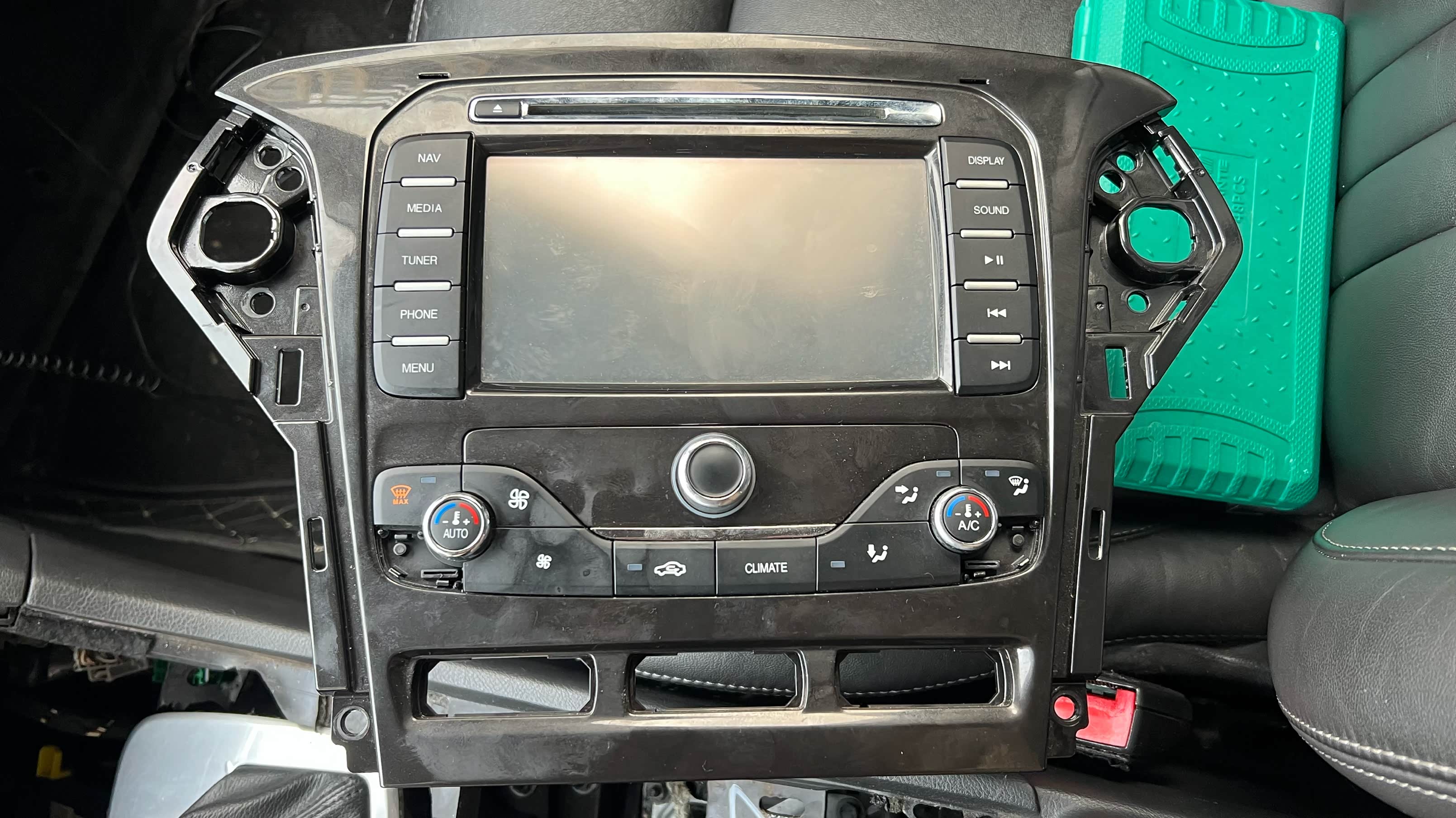

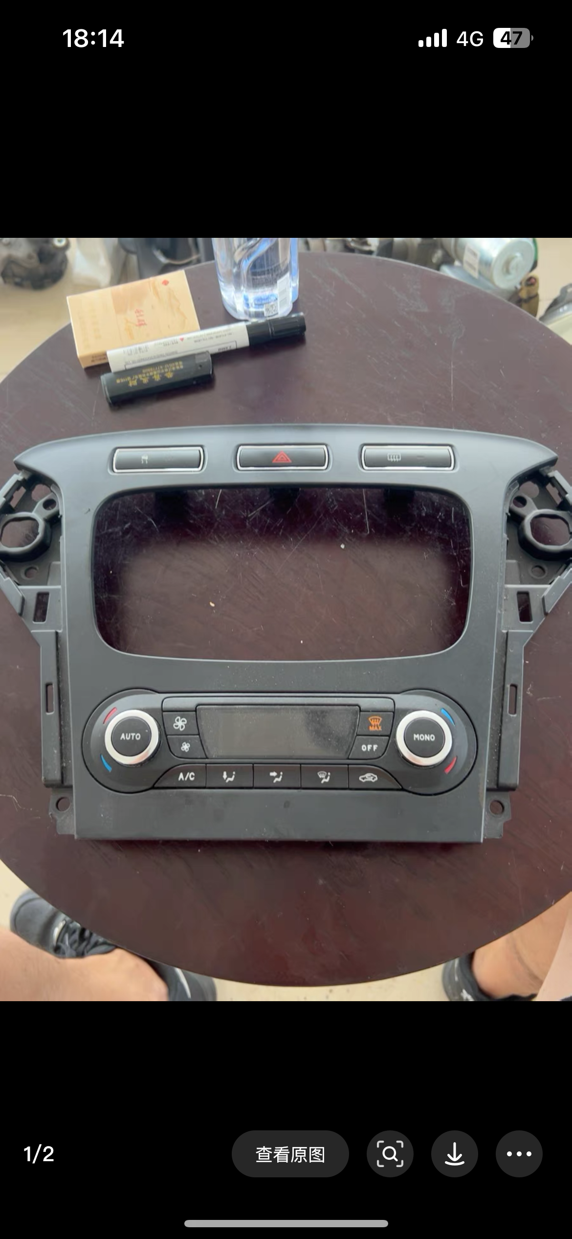

11款2.3l的空调能换成第二张图片里面的吗
人若只如初见11
0浏览 · 2026-01-28 14:38· 发布于重庆
想把空调面板换成第二张图片里面的,我看接口都一样的,能不能插上直接用啊

这个改装不是不可以,需要麻烦点。硬件部分除了面板和空调模块,后面的一整个的支架也需要换掉,不然模块装不进去。然后电脑里面的设置参数需要修改匹配一下,插上后就直接能用了。不匹配空调模块按键会不能用。详细的可以私信我。
