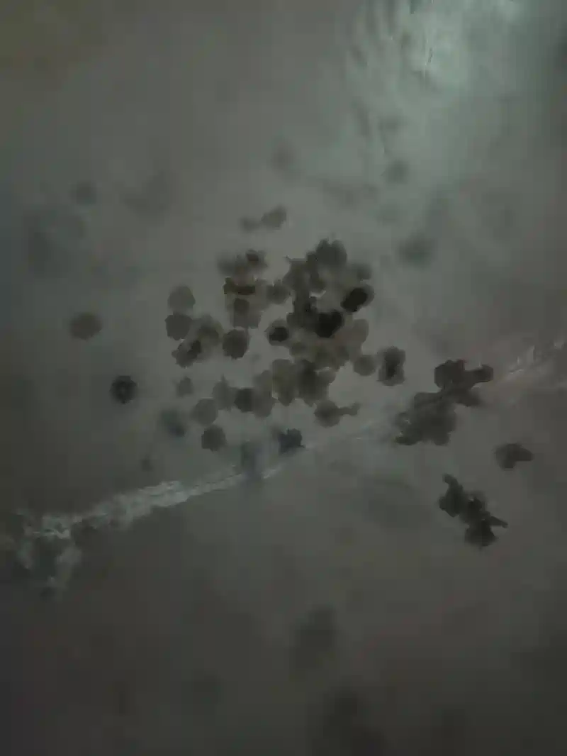

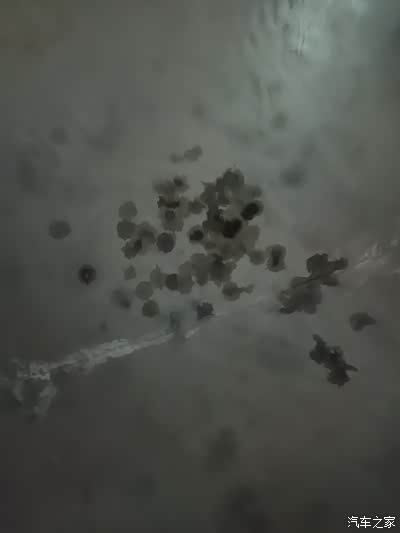

20011款2.0T200匹时尚版,2012年8月买的车,205200公里多点,今天下午去接孙子放学的时候,出了车位停下来看到上有油,

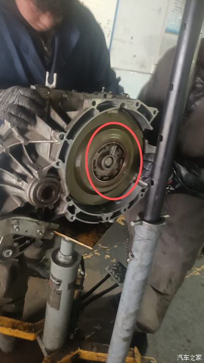

接了孙子去修变速箱的地方,开始我以为是漏机油,上个月30号才在这个地方换的机油,索赔变速箱从没任何地方漏油过,举上去拆了底壳能明显看到变速箱缝隙渗漏出来的油,修理厂的老板兼师傅说是变速箱里面类似油封之类哪个东西需要换,里面有个垫圈,1400个大洋,当时没排照片,另外也快到换变速箱油的时候,福斯变速箱油。型号/厂家MPS6/6DCT450/格特拉克

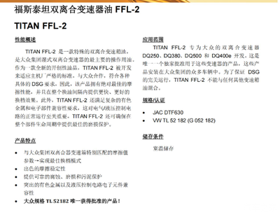

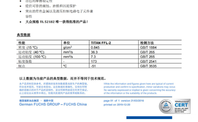

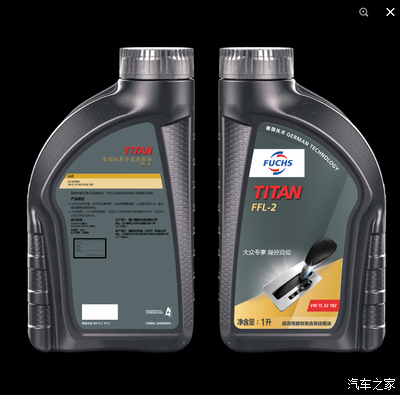

请教一下这个变速箱油怎么样,有用过的朋友没。

yfsinoma 关禁闭 已屏蔽
蒙迪欧-致胜
我用过,换了两次了,现在快17万公里。    6升刚刚好

重庆车友4191347 楼主 关禁闭 已屏蔽
就换了这个黄色外壳之类的,里面垫圈之类的东西
