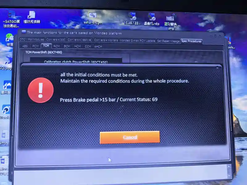

ucds下 致胜的 mps6 湿式双离合 用着校准有用吗?
这个操作需要多久(油门,刹车踩死,4,5分钟似乎还这个界面,没啥进度)
当时10W公里,起步,低速容易闯档,一抖一抖的,怀疑离合片磨损了,想校准下离合看看。
希望能得到大佬的指点。有经验的师傅请指点下。

cnhuangjq兄,MPS6湿式双离合校准有一定作用,但对你的10万公里致胜仅能缓解起步抖动,无法解决离合器片磨损的核心问题。校准可重置双离合的控制逻辑,改善换挡时机和结合间隙,操作正常需10-15分钟,你界面无进度是操作条件未达标(如刹车压力不足)。若校准后抖动仍存在,需更换磨损的离合器片和压盘,才能彻底解决闯档、抖动问题。希望这些对兄弟有帮助。

是看到这个界面再踩就迟了么? 应该启动校准前就踩好?

校准能临时好点,但你这10万公里起步抖,我觉得是离合片磨了。校准得启动前就把刹车踩死,要等够10分钟才行。先试试校准,要是没用,就得换离合片了,我听说致胜这变速箱本来就爱出这毛病。

校准有一定用,但10万公里离合片磨损的话效果有限,这个校准流程得10分钟左右,得踩稳刹车保持压力,要是校准后还抖,大概率得换离合片了。

足足10分钟了还是几个界面,,变速箱油温从42度干到了98度了,死活没有下一步

今天进入前就踩死了刹车和油门,整整搞了10分钟,一直就这个界面,感觉搞不下去啊,期间变速油油温从43度感到了98度了,期间没有任何信息,感觉自己整个过程就是在加热变速箱油。
有2疑问:
ucds这个功能能行吗?
有哪位兄弟成功用这个搞成过么?
2025-12-21 17:57 来自广东 回复

另外,如果我刷下变速箱固件,是否应该变速箱所有的数据,包括离合间隙都会重新学习到?
这个也请大佬指导下是否可行?

费那个劲,淘宝里搜一下致胜欧版程序,刷了就行了,大概350,有效改善80%

没啥作用,不用试了,可以换一下变速箱油试试,再不行就只能换离合器片那一套了

改成手动模式开很平顺。或者去4S店努力一下试试,也许能免费索赔个翻新的,自己出个变速箱油钱

这样操作了下,无效!

正好自己条件具备,就自己ucds重新刷了下tcm固件(版本与原有版本一致),目前看,自我感觉效果不错(已跑了几天了,但需更长时间验证效果是否确实持续OK)
如果大家情况与我一致,可考虑试试。

怎么重置?需要什么条件?
我的想换油后重置下
