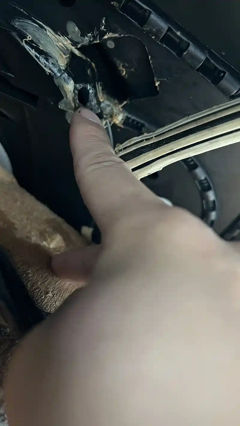

问 致胜天窗漏水求助。加急 删除 推荐精华 置顶 取消置顶 关闭回复 打开回复 推荐编辑 楼主禁言 移动帖子 重置头像 操作记录 ap9e8jysx3d 0浏览 · 2025-11-22 12:48· 发布于重庆 雨季来了,车子在外面停了好几天没开,今天打开车门,发现副驾驶的水已经可以养鱼了,用铁丝捅了一下,确认排水口没有堵,于是拆开顶棚一来,发现排水管已经脱落,这种情况应该怎么办 举报 打开汽车之家 阅读体验更好 相关问题 更多 问电瓶和水泵问题 0回答 问大灯清洗问题 0回答 问收音机坏了。怎么办。 0回答 问旧致去,新致来 0回答 问刘旭东 0回答 问各位大佬,这样对吗 0回答 全部回复 只看楼主 玩3D打印的阿江 关禁闭 已屏蔽 麦柯斯 通病,建议直接封死天窗吧。维修的话就要换天窗总成了。 2025-11-22 13:06 来自山东 回复 沙发 屏蔽此人 举报 删除 取消删除 禁言 重置头像 共有条对话 > 中国小阿杰 关禁闭 已屏蔽 我要申诉 本楼已被删除 查看回帖内容查看操作记录 2025-11-22 13:16 来自广东 板凳 屏蔽此人 删除 取消删除 禁言 重置头像 共有条对话 > golddisk西安金碟 关禁闭 已屏蔽 捷途山海L7 PLUS 时间长了管子会收缩。买一截软管,接长。 2025-11-22 13:26 来自陕西 回复 地板 屏蔽此人 举报 删除 取消删除 禁言 重置头像 共有条对话 > 萌哥wm 关禁闭 已屏蔽 传祺ES9 ap9e8jysx3d兄,这是天窗排水管接口老化脱落导致的漏水:先把脱落的排水管重新插回天窗排水口的接口里,再用强力防水胶带把接口处缠紧固定;然后把副驾驶的积水擦干,打开车门通风晾干内饰。要是担心再脱落,也可以买同型号的排水管替换旧的,这样就能彻底解决漏水问题了。希望这些对兄弟有帮助。 2025-11-22 14:43 来自中国澳门 回复 屏蔽此人 举报 删除 取消删除 禁言 重置头像 共有条对话 > 呵呵呵000 关禁闭 已屏蔽 你这个是天窗排水口接头,都断了。想办法堵死 把天窗封起来。换个天窗总成就没必要了 2025-11-22 17:22 来自广东 回复 屏蔽此人 举报 删除 取消删除 禁言 重置头像 共有条对话 > 会车要关远光灯 关禁闭 已屏蔽 先把脱落的排水管重新插回天窗排水口,用胶带缠紧固定,再把副驾驶的积水擦干,铺层吸水垫。要是管子老化太严重,就换根同规格的排水管,装完后倒点水测试排水是否顺畅,避免再漏。 2025-11-22 19:22 来自北京 回复 屏蔽此人 举报 删除 取消删除 禁言 重置头像 共有条对话 > yilibin 关禁闭 已屏蔽 蒙迪欧-致胜 把天窗用胶布贴住,不再打开,我就是这样,多次暴雨都没事 2025-11-24 20:42 来自广东 回复 屏蔽此人 举报 删除 取消删除 禁言 重置头像 共有条对话 > yilibin 关禁闭 已屏蔽 蒙迪欧-致胜 我打算把天窗拆了,重新焊一块铁皮,一了百了 2025-11-24 20:43 来自广东 回复 屏蔽此人 举报 删除 取消删除 禁言 重置头像 共有条对话 > 攀枝花华青山 关禁闭 已屏蔽 换一根软管啊,加热软化接断开两头 2025-11-27 16:47 来自四川 回复 屏蔽此人 举报 删除 取消删除 禁言 重置头像 共有条对话 > amazin 关禁闭 已屏蔽 我给你一个建议。。要么换管子。如果天窗对你没有用。直接贴膜的地方搞个车衣贴上 03-11 10:37 来自广东 回复 屏蔽此人 举报 删除 取消删除 禁言 重置头像 共有条对话 > o革命o 关禁闭 已屏蔽 蒙迪欧-致胜 中间插个吸管用铸工胶粘回去 03-29 07:11 来自广东 回复 屏蔽此人 举报 删除 取消删除 禁言 重置头像 共有条对话 > 青岛车友7174818 关禁闭 已屏蔽 愿意修复呢,就买新管子装上,不愿意费事想省钱,就直接买个车衣模把天窗整个贴上,这个自己就可以动手完成,肯定能用个几年没有问题了 03-29 12:54 来自山东 回复 屏蔽此人 举报 删除 取消删除 禁言 重置头像 共有条对话 > 光明修复神 关禁闭 已屏蔽 蒙迪欧-致胜 新管子装上也没太大意义,因为已经老化了,整个框架还有很多地方会慢慢出问题,最后还是会漏水。 最好的办法,还是把天窗的保险拔掉,上面贴个车顶膜就能防水了。 03-30 07:58 来自湖南 回复 屏蔽此人 举报 删除 取消删除 禁言 重置头像 共有条对话 > 清风爱斜阳 关禁闭 已屏蔽 蒙迪欧-致胜 可以参考一下我的作业 03-31 14:04 来自陕西 回复 屏蔽此人 举报 删除 取消删除 禁言 重置头像 共有条对话 > 清风爱斜阳 关禁闭 已屏蔽 蒙迪欧-致胜 03-31 14:06 来自陕西 回复 屏蔽此人 举报 删除 取消删除 禁言 重置头像 共有条对话 > 定风翼3635 关禁闭 已屏蔽 都已经拆开了,就很好修复吧。粘一个金属笔套,另一头接水管,用卡箍固定好。所有接口用结构胶或ab胶重新密封防漏水补强。粘金属笔套建议用ab胶加吹风机,加速固定。减少手持时间。 04-05 18:20 来自浙江 回复 屏蔽此人 举报 删除 取消删除 禁言 重置头像 共有条对话 > 还想在主楼增加内容?点击续写主楼内容 登录 参与更多互动 发表回复 打开App,查看更多评论 首 页 上一页 下一页 末 页 跳 转 取 消 还想在主楼增加内容?点击续写主楼内容 登录 参与更多互动 系统故障 发表回复 图片最多上传9张 微信好友 微信朋友圈 新浪微博 QQ好友 QQ空间 取消 相关推荐 加载中
