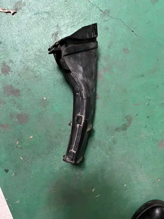

这是什么东西?自己脱落了,在发动机仓,靠近水箱和空气滤清器箱

这玩意啥时掉下来的不清楚,为什么会掉下来也不清楚,掉下来会不会影响安全驾驶呢?

空气滤管道的其中一截

小头位置本来还缠绕一圈海绵,海绵也破了

不规则的一条管道,仔细看了一下,一头应该是连接空气滤清器那个箱体的,但是死活安不上,另一端干脆不知道应该接到哪

空气滤管道的其中一截

进气口

空气格进气管子

夸克了一下这个东西可以防止机舱热空气进入,还是还有用的,问题来了,有人知道怎么才能安装上吗?需要把空气格全部拆下来吗?需不需要拆卸大灯,老位置正好在大灯后面,

放空气滤清器前面接车头的那段

把空滤盒子拆掉,重新装就可以

最快的办法就是把空滤盒下半部分拆下来,装好,研究明白,再装上。
其实不拆也能装上的,就是角度有点费劲。

这个我买过,没有车也可以用。当时小工给我换变速箱油的时候拆下来漏装了,好几个月我看有个大洞,最后我又买个管子给装上了,大概50块
