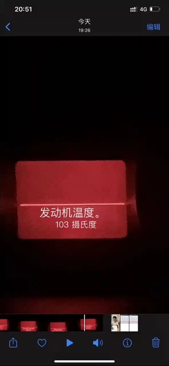

问 电子风扇异常运行,103度发动机温度,节温器出问题了吗? 删除 推荐精华 置顶 取消置顶 关闭回复 打开回复 推荐编辑 楼主禁言 移动帖子 重置头像 操作记录 yilibin 0浏览 · 2025-09-09 22:26· 发布于广东 10款时尚,21万公里了,这一年多每次开车回到家或者单位,电子风扇就会运行2到3分钟,以前不会的,今晚停车熄火后,工程模式查了下发动机温度103度,请教各位,是否节温器有问题了 举报 打开汽车之家 阅读体验更好 相关问题 更多 问方向盘按键失灵 0回答 问各位致友 0回答 问金属钥匙在哪里可以搓 0回答 问蒙迪欧致胜中控大屏 0回答 问曲轴皮带轮打滑异响 0回答 问致胜手刹灯不亮 0回答 全部回复 只看楼主 sade1979 关禁闭 已屏蔽 风骏5 不算是节温器有问题,节温器有问题,发动机要嘛就是温度低,水温一直上不来,要嘛就是温度高,发动机高温报警,你这个情况的话考虑是不是冷却循环不好,需要检查下防冻液以及冷却系统大小循环的情况。 2025-09-10 09:06 来自四川 回复 沙发 屏蔽此人 举报 删除 取消删除 禁言 重置头像 共有条对话 > 九纹龙叮当猫 关禁闭 已屏蔽 蒙迪欧 楼上说的也对,但是致胜节温器有问题也是可能的,我之前就是冬天才起步,风扇就转,后来换了节温器,到现在就正常了,已经两年多了 2025-09-10 17:02 来自四川 回复 板凳 屏蔽此人 举报 删除 取消删除 禁言 重置头像 共有条对话 > 白茫茫KC 关禁闭 已屏蔽 高温 水箱下水管摸着温软 是节温器问题,烫硬不是。剩水温度传感器 水泵。 2025-09-11 21:09 来自广东 回复 地板 屏蔽此人 举报 删除 取消删除 禁言 重置头像 共有条对话 > 小上海流星 关禁闭 已屏蔽 大概率是节温器的开度不行了。 2025-09-16 16:21 来自安徽 回复 屏蔽此人 举报 删除 取消删除 禁言 重置头像 共有条对话 > 冰破知名氏 关禁闭 已屏蔽 记得换原厂节温器,降温效果很好 2025-09-17 15:31 来自浙江 回复 屏蔽此人 举报 删除 取消删除 禁言 重置头像 共有条对话 > 还想在主楼增加内容?点击续写主楼内容 登录 参与更多互动 发表回复 打开App,查看更多评论 首 页 上一页 下一页 末 页 跳 转 取 消 还想在主楼增加内容?点击续写主楼内容 登录 参与更多互动 系统故障 发表回复 图片最多上传9张 微信好友 微信朋友圈 新浪微博 QQ好友 QQ空间 取消 相关推荐 加载中
