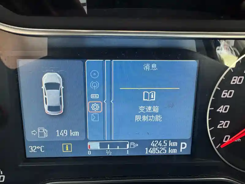

问 蒙迪欧致胜又出现变速箱功能限制现象 删除 推荐精华 置顶 取消置顶 关闭回复 打开回复 推荐编辑 楼主禁言 移动帖子 重置头像 操作记录 lhd76 0浏览 · 2025-08-18 08:54· 发布于江苏 刚才又出现了,这是近3个月来的第3次,出现以后车辆倒档失效,车辆熄火后重新启动后故障消失,有没有出现相同状况的车友,如何解决的?车子是11款的蒙迪欧致胜2.0T6速双离合变速箱,13年4月买的。 举报 打开汽车之家 阅读体验更好 相关问题 更多 问11款豪华版换灯问题 0回答 问玻璃水喷水电机的问题 0回答 问变速箱换油后换挡迟钝 0回答 问这个手术可以吗 0回答 问机械钥匙开车门 0回答 问蒙迪欧致胜漏电求助 0回答 全部回复 只看楼主 LYZLD 关禁闭 已屏蔽 是不是变速箱油不够了呢? 2025-08-18 10:31 来自四川 回复 沙发 屏蔽此人 举报 删除 取消删除 禁言 重置头像 共有条对话 > 老宋家那小谁 关禁闭 已屏蔽 金牛座 变速箱缺油了。修变速箱油封大概3500打底。卖车吧。修一下够半台车价了。 2025-08-18 16:14 来自重庆 回复 板凳 屏蔽此人 举报 删除 取消删除 禁言 重置头像 共有条对话 > 黑狼杨 关禁闭 已屏蔽 蒙迪欧-致胜 加点变速箱油,不缺油就没事了,你这很可能是变速箱缺油了 2025-08-18 18:48 来自江苏 回复 地板 屏蔽此人 举报 删除 取消删除 禁言 重置头像 共有条对话 > 致胜12 关禁闭 已屏蔽 轻微渗油先补个1.5升看看,若正常就先开着,补油后开个7~8000公里应该没问题,也不要多加,我上次就是盲目加多了2.5升反而漏的更厉害了,当时可吓得不轻,刚从停车位开出来轨迹有6~7米的地面上感觉都是流出来的油,赶紧联系修变速箱的店,结果拆下来一看大油封和轴之间的间隙并不是很大要用力晃才有点间隙,结果把油倒出来测量了一看有8.5升多的油,可能是油太多了内部压力变大反而被挤压出来的。 2025-08-18 21:08 来自浙江 回复 屏蔽此人 举报 删除 取消删除 禁言 重置头像 共有条对话 > 让子弹飞2620秒 关禁闭 已屏蔽 我按照我过去的经验,应该是变速箱有渗漏,油位低于一定程度了,就会出现,算保护了 2025-08-18 22:53 来自广东 回复 屏蔽此人 举报 删除 取消删除 禁言 重置头像 共有条对话 > 华丽的布鲁斯 关禁闭 已屏蔽 ID.4 CROZZ 波箱漏油了,自动保护。楼主看看加速能不能到60还是80,到不了的话就要去大修。 2025-08-19 11:26 来自广西 回复 屏蔽此人 举报 删除 取消删除 禁言 重置头像 共有条对话 > 冰破知名氏 关禁闭 已屏蔽 看样子花了不少啊,下血本了,我这几年胶套,减震,全车水管等等算了一下也花了7/8千了,轮胎刹车就不算了,只要变速箱还能坚持其他感觉都是小问题,去那里变速箱搞了一下多少来着 2025-08-27 16:24 来自浙江 回复 屏蔽此人 举报 删除 取消删除 禁言 重置头像 共有条对话 > 重庆车友9893308 关禁闭 已屏蔽 蒙迪欧-致胜 一模一样的问题2013年1月提的车,到现在才开了六万多公里,出现一模一样的问题有三四年了,打火的时候出现“发动机功能受限”提示,不能倒档,能开起走速度限制40以内,如果不熄火继续开一会儿就能闻到一股烧焦糊味,熄火慢慢重新打火,故障又会消失…4S店用电脑板查两次没找出问题,还在坚持开着 2025-11-15 23:53 回复 屏蔽此人 举报 删除 取消删除 禁言 重置头像 共有条对话 > 还想在主楼增加内容?点击续写主楼内容 登录 参与更多互动 发表回复 打开App,查看更多评论 首 页 上一页 下一页 末 页 跳 转 取 消 还想在主楼增加内容?点击续写主楼内容 登录 参与更多互动 系统故障 发表回复 图片最多上传9张 微信好友 微信朋友圈 新浪微博 QQ好友 QQ空间 取消 相关推荐 加载中
