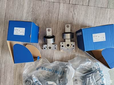

2.0T豪华老蒙已经13年,大问题没有小漏是有的,前几天去看了下底盘,左前减震已经漏油了,连带连杆也损坏。胶套也老化,虽然开起来没什么异响,但底盘不够紧致。去年把变速箱换了改进油封,别的没什么大问题。多年潜水论坛看帖,学到不少知识,再此也感谢车友。13年跑12万公里,卖了也不值钱了,开着也顺手习惯了,不喜欢现在的彩电大沙发,现的车是便宜了,但配置用料还是一二十年的老车扎实。

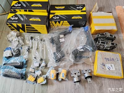

准备换四条蒙诺纵千山,原厂顶胶平面轴承,原厂方向机外球头后拉直臂,品牌可调弯臂。猫头鹰下摆臂一对,四条品牌拉连杆,原厂开口胶四个,沃尔沃猫头鹰后羊脚胶一对,收沃尔沃T8大卡钳一对带刹车片(品像可以),四个划线刹车盘前336mm,后原尺寸302mm)。

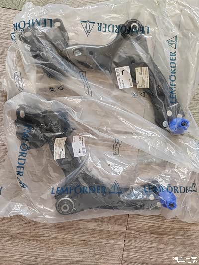

前下摆臂一对猫头鹰

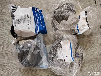

原厂顶胶轴承
沃尔沃猫头鹰后羊脚

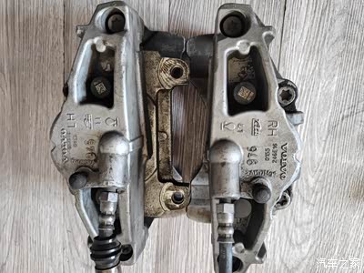

沃尔沃T8卡钳拆车一对945.946,四个划线刹车盘前336后302.本来是想买T6配316盘,当时只看了型只记得是945和946,结果看了刹车片上是336mm,所以盘是336的,但心桥位不对,问了下原车桥位尺寸对的上,希望可以不对桥位原装,不知道17寸轮毂数据装的上不,也不贵买了去试试。
还有外球头后直拉臂后弯臂没到,过两天去装车。先整底盘,后续看看全车水管,目前看水管还行,机脚胶有些老化但不抖。
