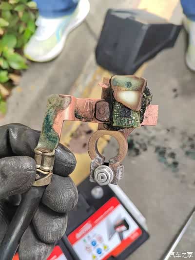

各位大侠: 我刚刚换电电瓶时负极线接线柱那里腐蚀的好大一块,然后清理发现那个小电路板否被腐蚀了,两根小的地线也没办法接了,现在没有接,其它功能也都正常,要换根线的话好贵的,请问各位有没有遇到这样的问题,请指教,谢谢!

有报警了再换,确实是腐蚀了

测电流的,不报警就凑合用。这东西只能换新,几百块一条线。

电脑配置一下,直接设置成没有这个配件就行,里面有可选项的。

不放心用去找个拆车件吧,应该便宜很多

咸鱼找找

我直接拆掉了,一年了,一切正常

充电充不满,我前段时间换电瓶发现这个被腐蚀掉,没处理,后来发现电瓶充不满。最后买了根拆车的线换上解决问题
