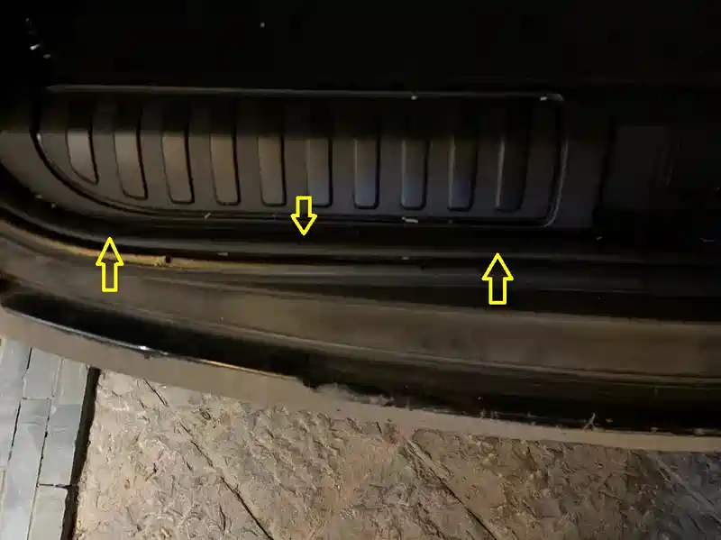

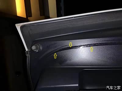

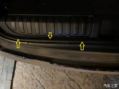

尾门密封橡胶条上有明显机油痕迹,各位兄台,谁有过相似的问题?
北京的老陈
0浏览 · 2023-03-30 22:56· 发布于云南
如题,揽胜运动,尾门密封条有机油,想不出来是哪里的油漏到这里了。
认真检查过尾门的左右两个液压支架,外观根本无渗出的油渍。
各位谁碰到过相同的情况?

这个密封条的油渍应该不会是机油的。不知道洗车或者清洁过车子吗,看尾门图片像是表板蜡之类的喷涂。一般这个密封条装车的表面都是会做喷塑处理的一般不会有油渍,如果密封条没有做喷塑处理,可能会有一些油渍从密封条中渗透出来。橡胶在成型之前都是用机油掺和过的。

会不会是底盘升降系统的液压密封漏了?

感谢你的回复。
乌龙事件:
昆明的“路华”修理铺的师傅说:底盘升降是靠气泵,不是靠液压。
看了以后,他说:不知道谁把机油桶放在后备箱,之后漏油了。
另外一点小常识是:揽胜运动的电瓶在后备箱底部,而不在发动机舱里。
