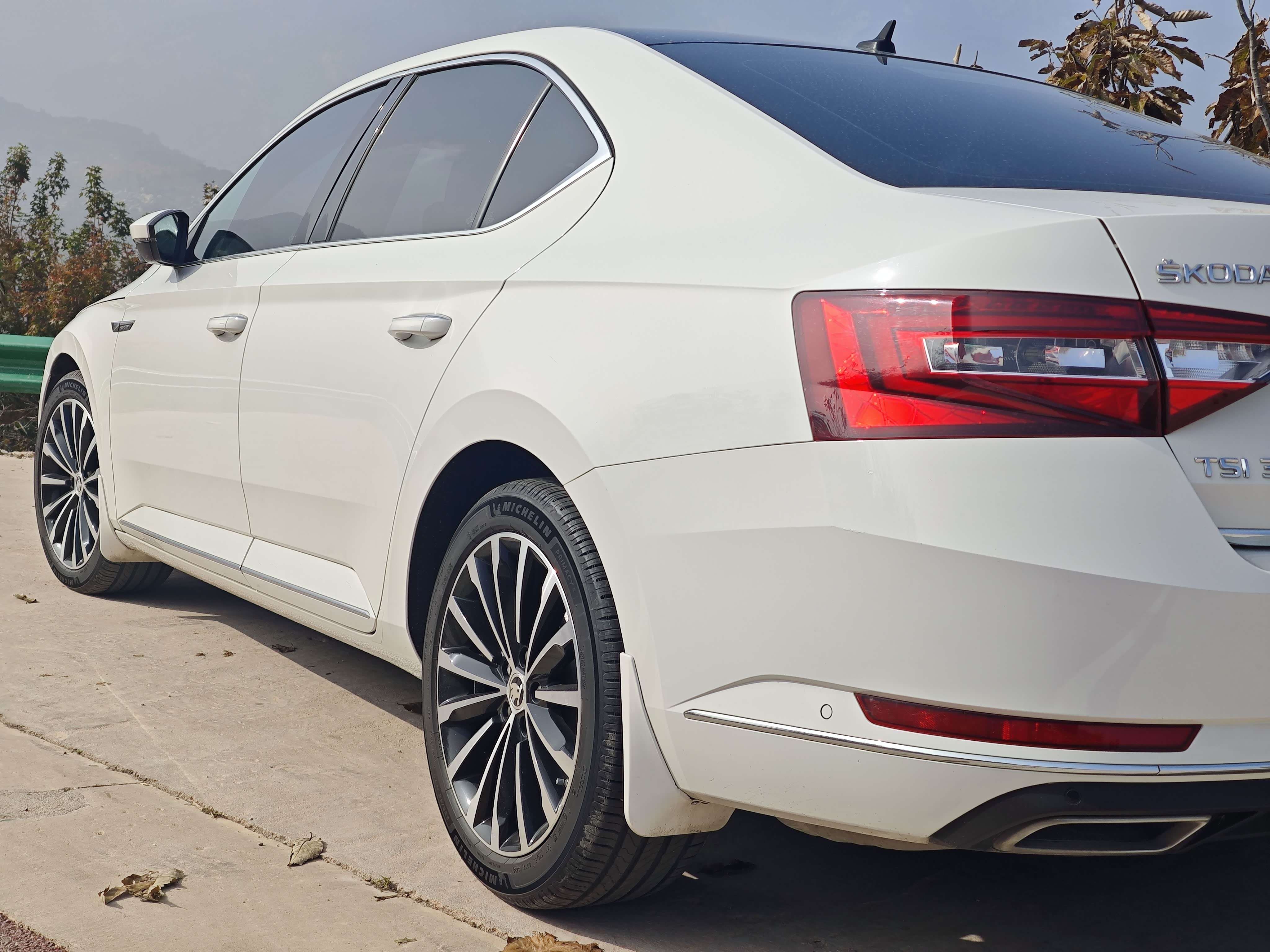

这车到手后一个月了,先后换了四条米其林浩悦5轮胎,噪声问题很大程度降低,在可接受范围内。

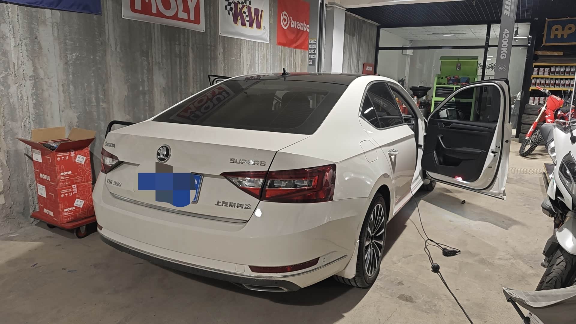

前段时间更换新脚垫的时候,原车地毯手摸上去微微潮湿,在车辆改装车机时顺便请师傅排查了一下,拆开地毯后,发现地板上有明显的水痕。先后检查了天窗排水孔,流水都很通畅没有问题,并且顶棚也有没有明显漏水痕迹,询问了好多车友以及大神,分析可能是空调排水或车门密封胶条的问题,有没有遇到过此类问题的车友,麻烦答疑解惑一下,你们都是怎么解决的。
另外最近气温下降后,车辆过减速带或者坑洼路段时,前轮有咯吱咯吱的响声,在抖音上搜索怀疑是下摆臂胶套的问题,这是个大众车系的通病,请问各位车友是有也有同类异响,是否更换改进型配件就可以解决异响问题?

如果不是空调漏水,大概率就是车门漏水,大雨过后门槛胶条那里都会有一滩水,是从喇叭那里漏的,喇叭一圈抹上轮胎胶就可以了。
