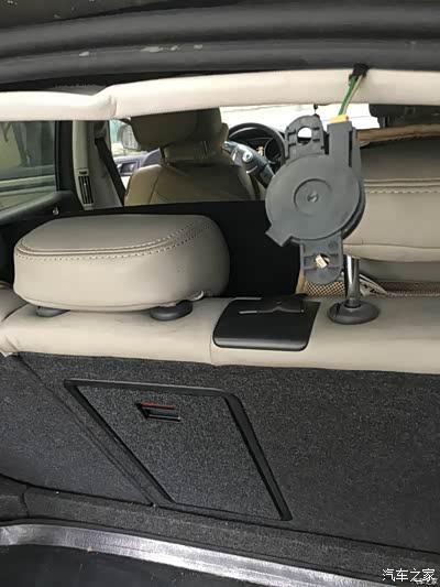

问 2014款速派TSI280倒车雷达无声,保险丝在哪? 删除 推荐精华 置顶 取消置顶 关闭回复 打开回复 推荐编辑 楼主禁言 移动帖子 重置头像 操作记录 深圳车友4275589 0浏览 · 2025-10-05 20:00· 发布于广东 求助:2014款的TSI 280的速派,倒车雷达没有声音,有倒车灯亮,4S店说可能是保险丝烧了,不知道哪个是倒车雷达的保险丝? 举报 打开汽车之家 阅读体验更好 相关问题 更多 问门板脱胶 0回答 问速派更换空调滤芯。 0回答 问速派行车记录仪 0回答 问导航信息如何设置 0回答 问昊锐水温问题 0回答 问主动刹车求助 0回答 全部回复 只看楼主 axq57gn 关禁闭 已屏蔽 速派 后座顶棚上面的有个蜂鸣器,多多买一个自己换上 2025-10-06 15:29 来自安徽 回复 沙发 屏蔽此人 举报 删除 取消删除 禁言 重置头像 共有条对话 > 醇魅红好瑞 关禁闭 已屏蔽 昊锐 这个好像是没有保险丝的,应该是倒车的蜂鸣器(小喇叭)开路烧掉了导致,更换一个就好了。蜂鸣器很便宜。 2025-10-08 17:34 来自河南 回复 板凳 屏蔽此人 举报 删除 取消删除 禁言 重置头像 共有条对话 > 古滥竽 关禁闭 已屏蔽 昊锐 看我的帖子,把后面顶棚稍微掰开,摸到蜂鸣器,把线头拔掉,双面胶把新的蜂鸣器粘上去,插上线就可以了。不花一分钱的不过我的是2012款昊锐 2025-10-15 09:58 来自福建 回复 地板 屏蔽此人 举报 删除 取消删除 禁言 重置头像 共有条对话 > 还想在主楼增加内容?点击续写主楼内容 登录 参与更多互动 发表回复 打开App,查看更多评论 首 页 上一页 下一页 末 页 跳 转 取 消 还想在主楼增加内容?点击续写主楼内容 登录 参与更多互动 系统故障 发表回复 图片最多上传9张 微信好友 微信朋友圈 新浪微博 QQ好友 QQ空间 取消 相关推荐 加载中
