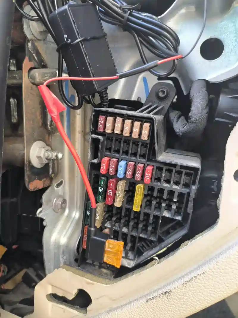

问 昊锐行车记录仪保险丝取电,大神帮我看下接线有没反 删除 推荐精华 置顶 取消置顶 关闭回复 打开回复 推荐编辑 楼主禁言 移动帖子 重置头像 操作记录 linzhichao1991 0浏览 · 2025-08-13 10:41· 发布于福建 取电器从行车记录仪41号保险丝取电,这样子接有没反,保险丝起作用吗?谢谢 举报 打开汽车之家 阅读体验更好 相关问题 更多 问速派现在二手价格 0回答 问昊锐正时链条读数问题 0回答 问什么品牌机油最好 0回答 问13款速派ABS故障 0回答 问昊锐水温问题 0回答 问G13防冻液 0回答 全部回复 只看楼主 linzhichao1991 楼主 关禁闭 已屏蔽 纠正下41号点烟器那边取的电,由于没有设备不知道这样子是否保险丝起作用 2025-08-13 10:42 来自福建 回复 沙发 举报 删除 取消删除 禁言 重置头像 共有条对话 > linzhichao1991 楼主 关禁闭 已屏蔽 行车记录仪用的5a保险,点烟器用的25a保险 2025-08-13 10:43 来自福建 回复 板凳 举报 删除 取消删除 禁言 重置头像 共有条对话 > 引擎声就是BGM 关禁闭 已屏蔽 取电器接线方向要看保险丝盒电流流向,红线接41号保险丝输出端才对。用万用表测下保险丝两端,熄火时有电的那头是输入端,记录仪线得接另一头。取电器金属片朝下插一般不会错,保险丝功能正常的。 2025-08-13 19:23 来自山东 回复 地板 屏蔽此人 举报 删除 取消删除 禁言 重置头像 共有条对话 > 还想在主楼增加内容?点击续写主楼内容 登录 参与更多互动 发表回复 打开App,查看更多评论 首 页 上一页 下一页 末 页 跳 转 取 消 还想在主楼增加内容?点击续写主楼内容 登录 参与更多互动 系统故障 发表回复 图片最多上传9张 微信好友 微信朋友圈 新浪微博 QQ好友 QQ空间 取消 相关推荐 加载中
