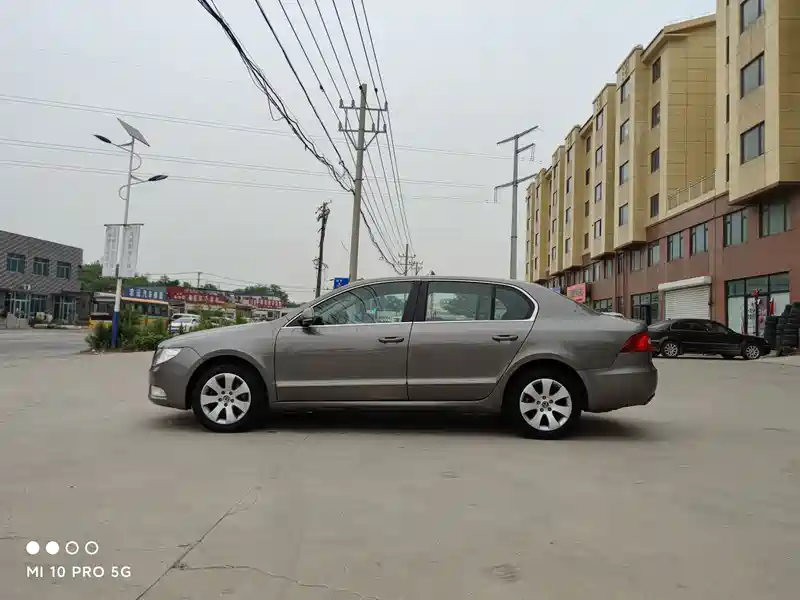

我是1.4t的排量,就是打火打不着,需要打几次才能打着,没有报故障码,早上冷启动能一把着,但是下午的时候就不行了,钥匙都重新换了一把依旧没用,可以排除钥匙问题,你们有没有遇到过这种情况,比较奇怪,早上的时候可以一把着,下午就得打好几遍才能着
