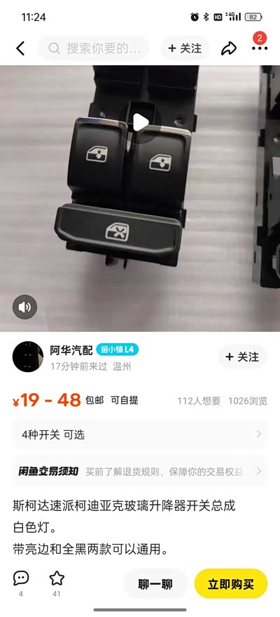

问 八年了,主驾驶车窗只能升不能降!求大神 删除 推荐精华 置顶 取消置顶 关闭回复 打开回复 推荐编辑 楼主禁言 移动帖子 重置头像 操作记录 adz4p5gqr 0浏览 · 2025-06-03 10:32· 发布于四川 前几年也出现啦,拍门板可以解决,后来换了升降开关,坚持了一年又坏了,前两个月又换了升降开关,两个月又只能升不能降! 是不是线束有问题?还是模块?老是烧坏升降开关! 举报 打开汽车之家 阅读体验更好 相关问题 更多 问没有246档和倒档。 0回答 问速派现在二手价格 0回答 问求大神赐教,感谢 0回答 问速派的车钥匙问题 0回答 问变速箱油 0回答 问速派主驾异响 0回答 全部回复 只看楼主 老衲一头秀发5966 关禁闭 已屏蔽 名图 这种情况应该是驾驶室的玻璃升降器故障。建议楼主去修理厂重点检查一下玻璃升降器,更换一套新的就能解决这个问题。 2025-06-03 10:41 回复 沙发 屏蔽此人 举报 删除 取消删除 禁言 重置头像 共有条对话 > szbwereiyou 关禁闭 已屏蔽 速派 咸鱼买个副厂升降器模块,自己换就行,只需45元 2025-06-03 11:24 来自辽宁 回复 板凳 屏蔽此人 举报 删除 取消删除 禁言 重置头像 共有条对话 > szbwereiyou 关禁闭 已屏蔽 速派 2025-06-03 11:25 来自辽宁 回复 地板 屏蔽此人 举报 删除 取消删除 禁言 重置头像 共有条对话 > 曲阜醉墨漓烟 关禁闭 已屏蔽 速派 有个速派群,可以交流相关问题,私 2025-06-03 16:03 来自山东 回复 屏蔽此人 举报 删除 取消删除 禁言 重置头像 共有条对话 > 曲阜醉墨漓烟 关禁闭 已屏蔽 速派 应该不是总成开关的问题,是模块导线接触不良?我有过类似情况 2025-06-03 16:04 来自山东 回复 屏蔽此人 举报 删除 取消删除 禁言 重置头像 共有条对话 > 帅的要死 关禁闭 已屏蔽 原装的还在么?拆出来清理下触点就好 2025-06-03 16:57 来自广东 回复 屏蔽此人 举报 删除 取消删除 禁言 重置头像 共有条对话 > 风语者wh 关禁闭 已屏蔽 按钮的问题。 2025-06-03 19:15 回复 屏蔽此人 举报 删除 取消删除 禁言 重置头像 共有条对话 > 苑少的YU7 关禁闭 已屏蔽 小米YU7 5年前换了线束,换了模块 2025-06-03 20:44 回复 屏蔽此人 举报 删除 取消删除 禁言 重置头像 共有条对话 > 红黑米蘭 关禁闭 已屏蔽 接触不良,把门板拆开后,有个开关接口哪里处理一下,或者用纸垫一下可能就好了 2025-06-04 08:24 来自上海 回复 屏蔽此人 举报 删除 取消删除 禁言 重置头像 共有条对话 > 深海023 关禁闭 已屏蔽 景逸 各种车友,哪一个是玻璃升降开关的插头,准备把插头弄歪点再插 2025-06-06 17:44 来自湖南 回复 屏蔽此人 举报 删除 取消删除 禁言 重置头像 共有条对话 > 曲阜醉墨漓烟 关禁闭 已屏蔽 速派 所有线束拆了从新插。我的就是如此。如果还是松,可以搞点导电膏 2025-06-09 13:32 来自山东 回复 屏蔽此人 举报 删除 取消删除 禁言 重置头像 共有条对话 > scshenyulong 关禁闭 已屏蔽 通病。只有维修。 2025-06-10 10:03 来自四川 回复 屏蔽此人 举报 删除 取消删除 禁言 重置头像 共有条对话 > 风过无痕刀 关禁闭 已屏蔽 接触不良,扒开插头,加点导电的东西弄紧,完事 2025-06-11 23:59 回复 屏蔽此人 举报 删除 取消删除 禁言 重置头像 共有条对话 > vsavsd 关禁闭 已屏蔽 我的换了几次模块,没多久,故障依旧,后来换线束,搞定。 2025-06-13 10:47 来自云南 回复 屏蔽此人 举报 删除 取消删除 禁言 重置头像 共有条对话 > api6r3g 关禁闭 已屏蔽 门上有个模块,网上150左右换上就好了。 2025-06-17 10:00 来自贵州 回复 屏蔽此人 举报 删除 取消删除 禁言 重置头像 共有条对话 > MylavidaMycar 关禁闭 已屏蔽 可能是雨水引起的。窗上加玻璃胶条有预防作用吧。 2025-06-22 09:04 来自河北 回复 屏蔽此人 举报 删除 取消删除 禁言 重置头像 共有条对话 > ai疯了 关禁闭 已屏蔽 我的上个月也是的,拍几下就好了 2025-07-15 23:24 回复 屏蔽此人 举报 删除 取消删除 禁言 重置头像 共有条对话 > 竹田 关禁闭 已屏蔽 没有什么是一锤子解决不了的哈哈哈哈 2025-07-16 16:28 来自安徽 回复 屏蔽此人 举报 删除 取消删除 禁言 重置头像 共有条对话 > 萌萌滴吃货 关禁闭 已屏蔽 银河E5 随便买个40元左右的升降器,自己安装或者洗车店帮忙都是免费的,我的换过两个了 2025-07-20 00:10 来自江苏 回复 屏蔽此人 举报 删除 取消删除 禁言 重置头像 共有条对话 > 还想在主楼增加内容?点击续写主楼内容 登录 参与更多互动 发表回复 打开App,查看更多评论 首 页 上一页 下一页 末 页 跳 转 取 消 还想在主楼增加内容?点击续写主楼内容 登录 参与更多互动 系统故障 发表回复 图片最多上传9张 微信好友 微信朋友圈 新浪微博 QQ好友 QQ空间 取消 相关推荐 加载中
