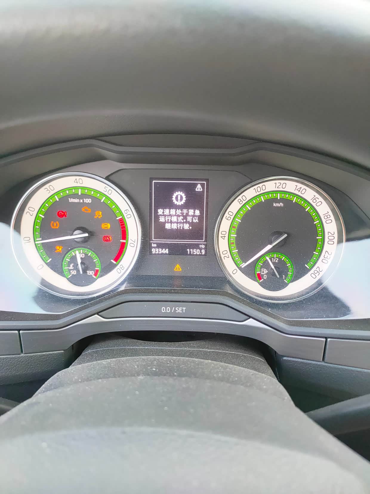

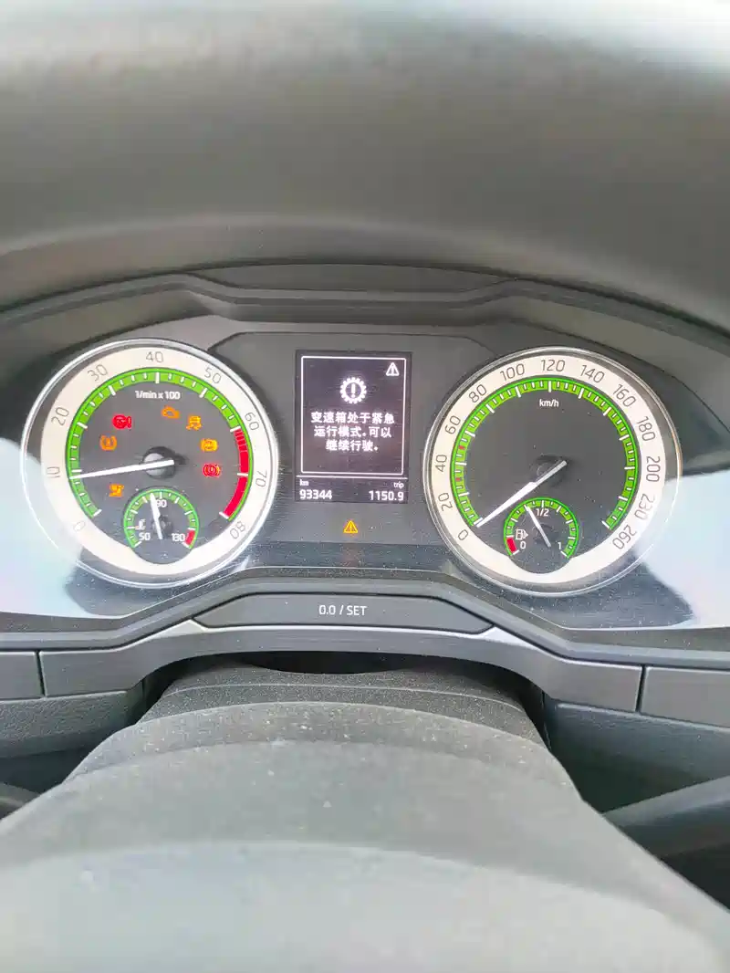

中招了,速派18款330舒适变速箱1357挡没了,246挡还能开回家。求帮助,上海哪里修便宜?双离合这个问题我朋友圈连我出了3回,第一次朋友的速腾14款没了146挡,保修期内召回的,还有一个20年的途昂9万多公路4年不到保修期内也是这个问题,4S店免费修好了,我就倒霉了,7年9.3万公路只能自己修了。老铁们哪里修的好又便宜的给介绍一下,谢谢

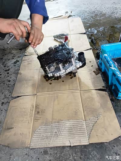

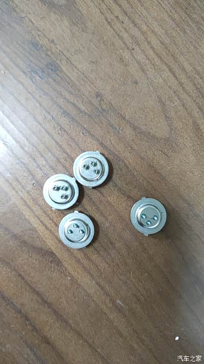

这个是湿式的,外面修理厂换传感器2000左右就可以

去4S,说要优惠索赔,你这个一般个人负担大约1000元之内,一般是换TCU .不给换就打400投诉,车质网投诉。出问题的车多了去了,都是17.18.19的车。

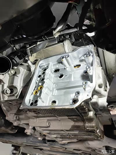

今天修好了,已经过保了也就没去4S店检查了,抖音涮了两家维修点,第一家说要拆了看才能报价,我没同意。去了第二家2600包修好。我让他开了收据注明保修等等,然后拍了收据照片后才让他修,上午9点半-下午1点半修好了。
