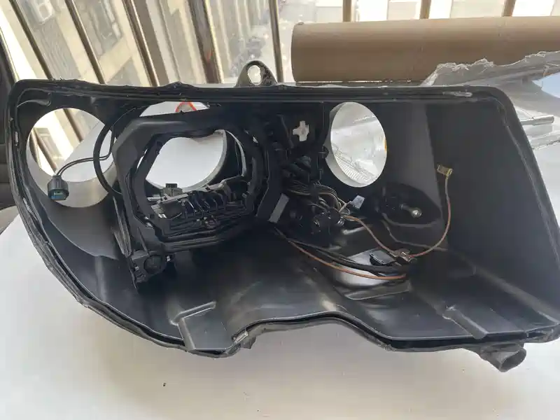

09款斯柯达昊锐,我想把H3卤素远光改成LED直射远光炮,需要解码器吗,还是5053里修改参数啊,有朋友会吗

昊锐 远光 5053改码 不能解决报警,必须要解码器。
2025-03-21 17:18 来自辽宁 回复
小小的小心愿 关禁闭 已屏蔽
我的是把近光改的双光LED带随动 远光直接换带解码的LED 四个远光够用了。
