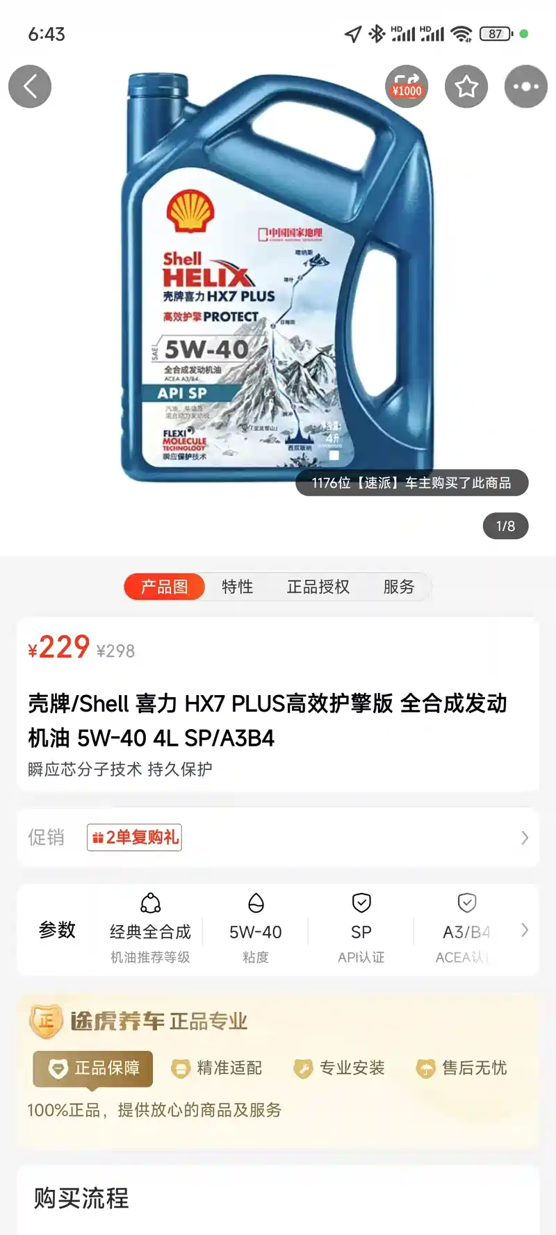

这个机油很差吗?刚接手一台1.4T速派,2017年的,公里数不小了,第一回保养用的这个壳牌喜力,烧机油是怎么回事,是这个机油太差吗?

老车烧机油主因是发动机缺陷,大众的1.4T系列烧机油大概率是活塞环刮油刮不干净的问题,建议找修理厂修跟机油关系不是很大

烧机油跟机油品牌关系不大的,这个壳牌机油只要是正品那就没问题的。烧机油是发动机本身造成的。已经是标号40粘度的机油了,还在烧的话需要看看每1000公里烧多少了,如果烧的比较厉害则需要维修发动机了,一般更换气门油封、活塞环、清除积碳既能解决。

烧机油和机油不一定有关系,你先看看是不是气门油封老化,活塞环卡滞,废气阀坏了,这几个 原因吧

    不带VW502认证 差评

    用好一点的有 壳牌要买超凡喜力 嘉实多就极护 最好是0w40SN的 sp相比于sn其实是简配了

    涡轮增压器的发动机还是用0w4的机油 添加剂pao这些都要好很多 壳牌超凡喜力 嘉实多极护 能选SN不选sp sp相对于sn其实已经简配了 sp的pao基本上是百分之十 sn的基本上是百分之二十至25

    1万公里保养周期里面少个0.5升左右都不算事

    别用这个, 换灰壳试试 ,   然后用傲威大白添加剂,
