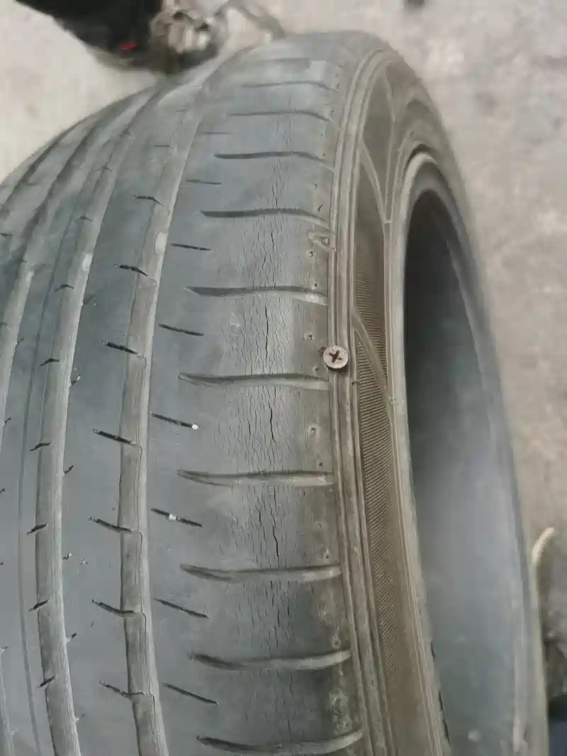

轮胎侧面扎钉子,还能补胎吗?

侧面不建议蘑菇钉,如果还想继续使用,可以考虑火补后使用
看轮胎胎面已经出现明显裂纹了,轮胎应该至少有4年了,还是建议一起更换两条新胎吧

里程数不高舍不得换的话用蘑菇钉试试呗。

你这胎不中钉也要换了吧

换了吧,我的也是这个位置扎了,补了两次都没补上[捂脸]

看上去还是比较严重的,轮胎侧壁是整条轮胎最薄弱的地方,最好还是换了,轮胎方面还是建议选择固特异、米胖这类高端牌子,像固特异御乘II代轮胎就很不错,采用了静音胎面科技,用起来舒适静音,而且湿地抓地力方面的表现也不错。

就算不扎胎,你这轮胎也差不多了,几年了吧,该换了。 bi8jing安全第一,都裂纹这么多了。

可以补的,但是都四年了,也可以换新的了。

你看看你这个轮胎都裂了。还补撒啊,换新的去啊

还是换了吧,这个位置扎了钉子将就着用,容易出问题。
