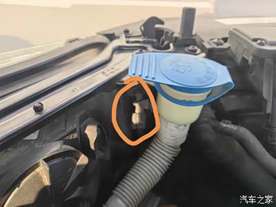

那天大概看了下,可能是前面机盖开关两侧的两个橡胶柱,机盖盖上,这个橡胶柱就被压下去,触发传感。你可以试试。

机盖锁下面这个插头对应的就是感应器

这两个凸起,机盖盖上,就压下去,看下这里吧。
