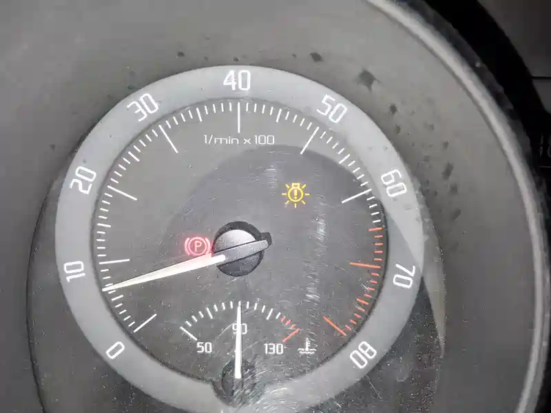

问 请问这个是灯光的故障码吗? 删除 推荐精华 置顶 取消置顶 关闭回复 打开回复 推荐编辑 楼主禁言 移动帖子 重置头像 操作记录 林YM 0浏览 · 2022-11-19 21:48· 发布于广东 今天突然冒出来的,但检查大灯远近灯光转向灯和刹车灯好像都正常呢?还有什么灯坏会出现这个码? 举报 打开汽车之家 阅读体验更好 相关问题 更多 问求大神赐教,感谢 0回答 问出个故障提示! 0回答 问速派鸣笛喇叭位置 0回答 问速派行车记录仪 0回答 问变速箱油 0回答 问正时皮带更换周期 0回答 全部回复 只看楼主 小馬哥2 关禁闭 已屏蔽 哈弗H3 看看高位刹车灯 2022-11-19 22:44 来自河北 回复 沙发 屏蔽此人 举报 删除 取消删除 禁言 重置头像 共有条对话 > zbw1989 关禁闭 已屏蔽 检查后牌照灯,有时候没有坏,线束接触 2022-11-20 01:14 来自广东 回复 板凳 屏蔽此人 举报 删除 取消删除 禁言 重置头像 共有条对话 > 愁云善卷 关禁闭 已屏蔽 速派 一般是示廓灯坏了 就是所谓的小灯 2022-11-20 09:05 来自江苏 回复 地板 屏蔽此人 举报 删除 取消删除 禁言 重置头像 共有条对话 > 行万里路WYX 关禁闭 已屏蔽 应该会有文字提示是什么灯坏了,所有和行驶相关的灯坏了都亮这个指示灯 2022-11-20 09:32 来自天津 回复 屏蔽此人 举报 删除 取消删除 禁言 重置头像 共有条对话 > 渺渺小舟 关禁闭 已屏蔽 奔驰E级 牌照灯坏了也亮 2022-11-20 11:13 来自江苏 回复 屏蔽此人 举报 删除 取消删除 禁言 重置头像 共有条对话 > 小馬哥2 关禁闭 已屏蔽 哈弗H3 我的换完高位刹车灯这灯也亮了。怎么取消啊 2022-11-23 11:46 来自河北 回复 屏蔽此人 举报 删除 取消删除 禁言 重置头像 共有条对话 > 还想在主楼增加内容?点击续写主楼内容 登录 参与更多互动 发表回复 打开App,查看更多评论 首 页 上一页 下一页 末 页 跳 转 取 消 还想在主楼增加内容?点击续写主楼内容 登录 参与更多互动 系统故障 发表回复 图片最多上传9张 微信好友 微信朋友圈 新浪微博 QQ好友 QQ空间 取消 相关推荐 加载中
