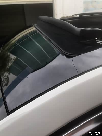

2016款斯柯达速派,用车5年,天窗前饰板开裂。
Oerioo
0浏览 · 2022-04-12 00:55
前天洗车发现车顶天窗前饰板(U形黑色塑料板)开裂 ,无事故和人为破坏情况。网上查询了下,多数车主存在着这问题,属质量问题,现在向各位大佬请教:
1、车辆已过保,这无法索赔了吧?
2、自费修理大概多少钱,是只换饰板还是框架总成都换?
3、如果单换板子,因为板子完全就是站上去的,高速会不会被吹飞?换框架总成(保留玻璃)会不会更安全些,大概多少钱?
感谢大佬们帮帮忙看看。

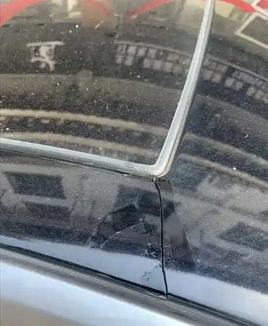

位置一样一样的,我两年裂了

打点耐侯胶试试,不漏水就行了。反正看不见

打胶贴膜现在看来是最经济最保险的处理方法了

用道康宁的耐候胶密封一下,7-8年不带漏的。

问过4s,可以只换板子,但是要拆掉内顶 天窗 和前挡 ,才能换.,很麻烦,而且不能保证粘上后和原来一样,另外,这个饰板,好像2000多

同病相怜 也是右边这个位置

昨天发现也裂了,同样位置。哎。。。难搞

我2年就裂了,去的4儿子免费换,换不麻烦,预约到货,上午换,下午就拿车了
