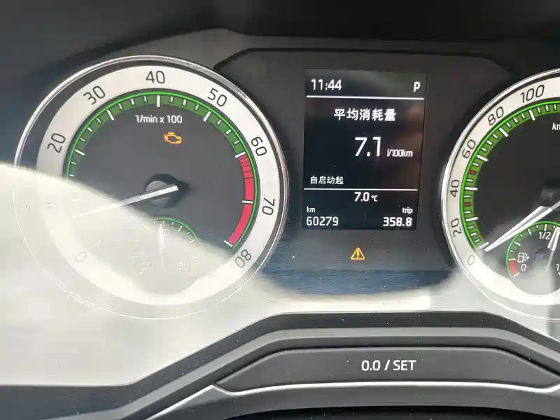

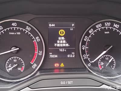

今天在高速上时速120左右,为了避让货车,一个刹车后,突然出现变速箱故障提示,赶紧停到应急车道开双闪,打电话问4S店,说要去检测一下,到了店里检测了说啥机电电脑的问题,要维修的话要15天左右,要等厂家的配件,因为老家在农村,过年得用车,4S店里的人说应该可以开,只要不上高速,哦,对了,下高速的时候发现车子的1357档没了
,想问问大家这种情况,还能开吗?还有大家有没有遇到这种情况的,店里的人说这个东西很贵。谢谢大家

    一脚刹车怎么会坏,如果是1357 这个故障按理说是 TCU检测档位的一个传感器坏了。有技术的话单单这个传感器也就200块,咸鱼一大把配件,不过一般有技术的汽修店不好找,就是找到也得三千左右,我建议你去4儿子问问能不能不换机电单元,只换里面的一个TCU板,因为传感器就是安装在TCU板上的,这个TCU是整个机电单元的一部分,4儿子换这个配件是4100块钱,工时750,   因为前几天我开我家人的车也是出了这个故障,投诉官方联系4儿子说换这个配件,刚把钱交了。有什么问题私信我

    刚修完,我是缺2,4,6,倒挡,一般是机电单元模块一个感应器坏了,我这边4s说修这个大众现在有优惠 4000,后来我去投诉了,就给我1500修了

    变速箱机电模块K1电磁阀坏了
