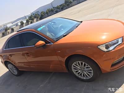

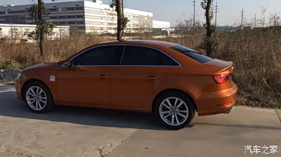

今天把小a3的16寸小树枝,升级了17双5幅,发现左右车身高度不一样,测过胎压一样,安装过程也没什么可疑,行驶车身未跑偏,不抖动,驾驶中并没啥不适,这是什么问题?

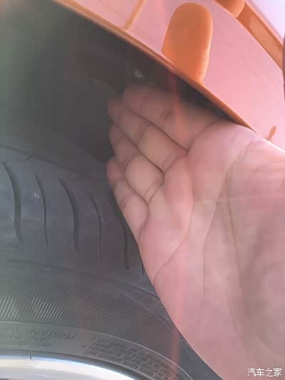

左侧前后轮4指,还是比较紧
右侧前轮,4指还能塞下两部苹果手机的高度,右侧后轮能塞一部。

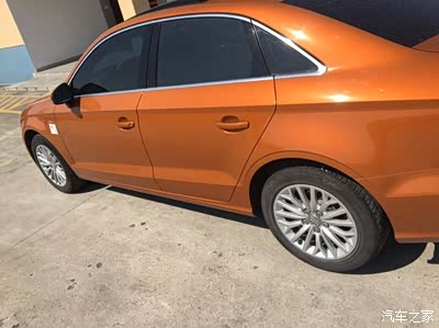

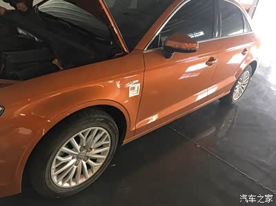

换之前
换之前
换之前

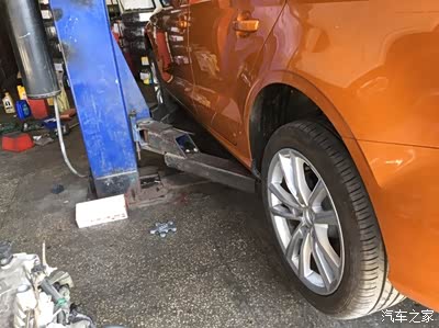

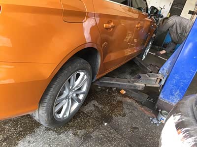

施工中
施工中
换完后跑了50公里,高度还是那样
求解

因为你空载 油箱在右边啊 油箱有油啊 我猜的

地不平

换过几个地了,也开过几时公里,今天上班还是这样

去做定位的那个地方,那个面平,另外原来可能就这样,只是你没注意。
淡季F2 关禁闭 已屏蔽
弹簧有个矮有个高

你吊起来把弹簧拆下来比下,如果弹簧问题就去买一套
淡季F2 关禁闭 已屏蔽
你吊起来把弹簧拆下来比下,如果弹簧问题就去买一套原车弹簧不贵

    4s店查了,说正常

    对,今天4s量了差1公分
