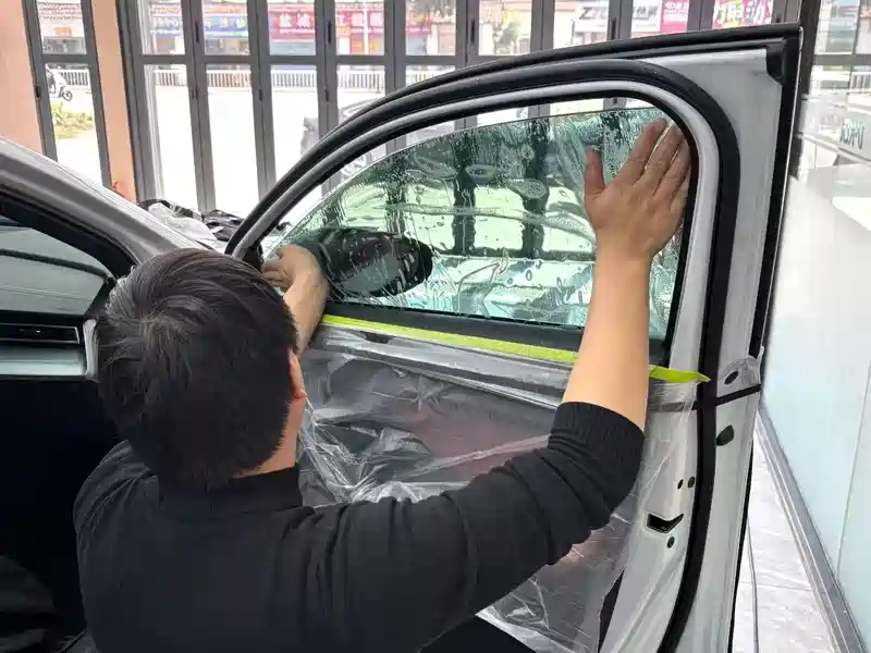

今天去了一家授权店贴威固VE72+VE20,价格就是锁定3000以内的,今天去贴完膜,前档有气泡?不知道其他车友贴完有气泡吗?我过去问说晒一周了就没气泡,是这样吗?贴膜的时候可以能灰尘还是什么东西有在膜里面一起贴了!正好在驾驶位置车窗我视线位置!这个他们有去售后是新贴一张还是这个旧的弄干净了贴?有车友知道的吗?前档气泡这个小妹说隔热越好的都会有气泡,多晒几天就没了?副驾驶那边大概看了没气泡!这个是没贴好吧?等晒几天了还是有准备过去看看!顺便其他窗有瑕疵一起弄!

细密小水汽泡晒一周会消,膜里带灰尘黑点是施工落灰,没法自愈,不能修旧膜,直接要求门店免费换新膜重贴。
