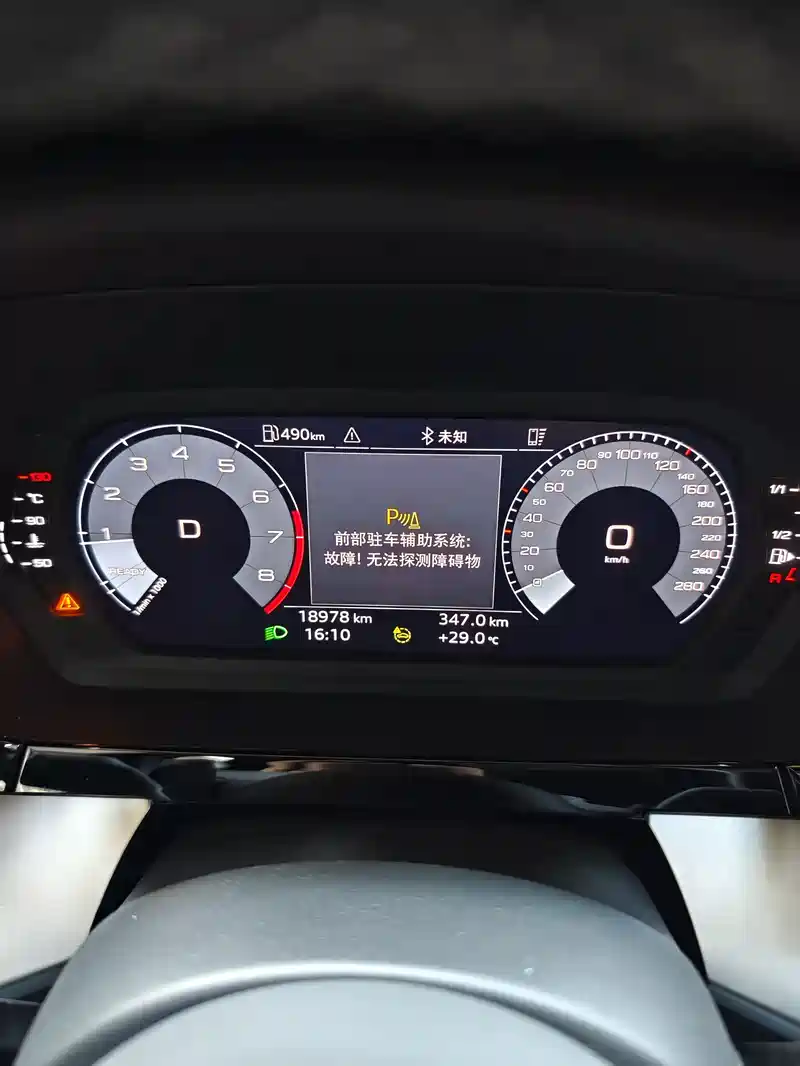

问 这个是前部雷达故障了? 删除 推荐精华 置顶 取消置顶 关闭回复 打开回复 推荐编辑 楼主禁言 移动帖子 重置头像 操作记录 wei89918 0浏览 · 2025-10-05 20:26· 发布于上海 奥迪A3,这两天提示这个故障,是前部雷达坏了? 举报 打开汽车之家 阅读体验更好 相关问题 更多 问26款a3 0回答 问A3L 加哪号油 0回答 问A3和mini怎么选 0回答 问大家好防冻液问题 0回答 问有多少人在关注A3 0回答 问原地打方向异响 0回答 全部回复 只看楼主 会车要关远光灯 关禁闭 已屏蔽 先检查前保险杠雷达探头有没有被泥巴或积雪盖住,清理干净试试。要是还报故障,可能是雷达探头移位、线路松了或者探头本身坏了,得去修理厂连电脑读下具体故障码才能确定。 2025-10-05 21:47 来自北京 回复 沙发 屏蔽此人 举报 删除 取消删除 禁言 重置头像 共有条对话 > atnj2s 关禁闭 已屏蔽 有两种雷达,毫米波雷达是跟着用的,超声波雷达是停车用的。这个灯似乎是停车雷达,不要乱动毫米波雷达。 2025-10-07 16:40 来自北京 回复 板凳 屏蔽此人 举报 删除 取消删除 禁言 重置头像 共有条对话 > DreamCar1203 关禁闭 已屏蔽 可以先清理一下雷达探头附近,看看是不是有异物覆盖或者脏污影响的,如果排除这些原因,有必要去检查一下,看看是不是有什么故障 2025-10-10 09:57 来自吉林 回复 地板 屏蔽此人 举报 删除 取消删除 禁言 重置头像 共有条对话 > Starry759 关禁闭 已屏蔽 "前部驻车辅助系统故障"提示不一定代表雷达硬件损坏。最常见的原因是前保险杠上的雷达探头被泥土、冰雪或异物覆盖。建议先清洁雷达探头(通常是保险杠上的几个圆形小凸起),然后熄火锁车等待十分钟重启车辆,很多情况下故障会自行消除。如果清洁重启后问题依旧,则可能是雷达探头损坏、线路问题或系统软件故障,这时就需要联系专业维修店使用诊断电脑读取故障码来精准定位问题了。 2025-10-25 15:35 回复 屏蔽此人 举报 删除 取消删除 禁言 重置头像 共有条对话 > 战神巴蒂3262 关禁闭 已屏蔽 几年的车啊,三年以上的车就是电瓶缺电,需要更换电瓶就好了 2025-10-28 22:35 来自浙江 回复 屏蔽此人 举报 删除 取消删除 禁言 重置头像 共有条对话 > 还想在主楼增加内容?点击续写主楼内容 登录 参与更多互动 发表回复 打开App,查看更多评论 首 页 上一页 下一页 末 页 跳 转 取 消 还想在主楼增加内容?点击续写主楼内容 登录 参与更多互动 系统故障 发表回复 图片最多上传9张 微信好友 微信朋友圈 新浪微博 QQ好友 QQ空间 取消 相关推荐 加载中
