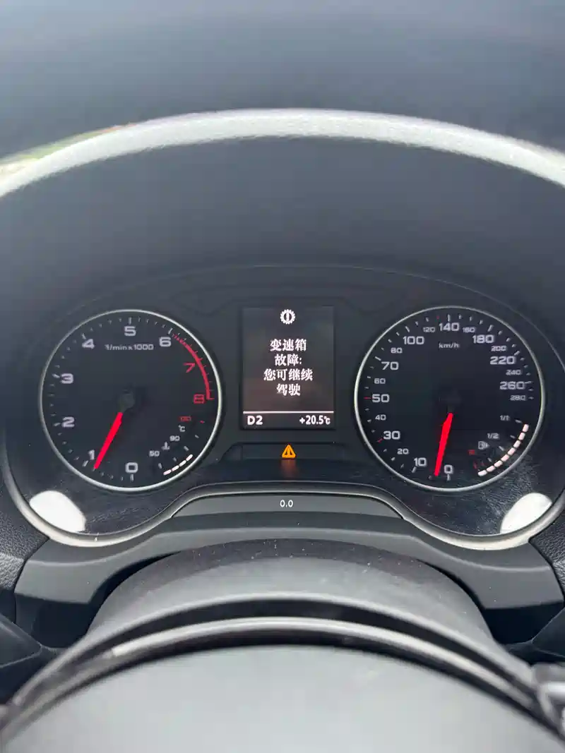

问 奥迪A3变速箱故障 删除 推荐精华 置顶 取消置顶 关闭回复 打开回复 推荐编辑 楼主禁言 移动帖子 重置头像 操作记录 老九18 0浏览 · 2025-08-31 13:37 今天突然提示变速箱故障可继续行驶、2015年奥迪A3、1.4T、5.2万公里出现这情况、车友有遇到同样问题的吗?挂档行驶都无任何问题、点火行驶7公里左右就提示这故障码 举报 打开汽车之家 阅读体验更好 相关问题 更多 问4S店收费过高吗? 0回答 问有没有换下来的旧轮胎 0回答 问25款A3悦享版 0回答 问胎压问题 0回答 问25款A3加装备胎 0回答 问难道我买了假奥迪? 0回答 全部回复 只看楼主 秋名山老周 关禁闭 已屏蔽 皓影 从检测出的故障码来看,主要是液压泵工作状态不佳和压力不稳造成的。可以到店让售后重新恢复变速箱压力泵原厂设置,并一同检测压力泵传感器,是否存在误报情况! 08-31 21:26 来自黑龙江 回复 沙发 屏蔽此人 举报 删除 取消删除 禁言 重置头像 共有条对话 > 买辆小汽车吧 关禁闭 已屏蔽 你这情况应该是变速箱液压泵的问题,A3这代干式双离合通病。开起来没事但报故障码,多半是阀体或者压力传感器要换。去专修店读下具体数据流,换个改进版的阀体应该能解决。 08-31 23:10 来自河北 回复 板凳 屏蔽此人 举报 删除 取消删除 禁言 重置头像 共有条对话 > 萌哥wm 关禁闭 已屏蔽 传祺ES9 老九18兄,变速箱报液压泵频繁操作保护,可能是液压泵本身磨损,或者控制模块信号异常。虽然现在挂挡行驶没问题,但这故障码得重视,长期不管怕影响变速箱寿命。建议去4S店,让技师重点检查变速箱液压系统和控制模块,看看需不需要维修或更换部件。希望这些对兄弟有帮助。 09-01 11:45 来自广东 回复 地板 屏蔽此人 举报 删除 取消删除 禁言 重置头像 共有条对话 > DreamCar1203 关禁闭 已屏蔽 有可能和液压阀工作异常有关吧,就像如果阀体内部堵塞或者液压压力不稳定,都有可能引起系统报警,当然也不排除传感器,线路或者控制单元方面的问题,还是要根据车辆实际状态做幻夜检测再具体找对应的解决方案 09-02 13:04 来自吉林 回复 屏蔽此人 举报 删除 取消删除 禁言 重置头像 共有条对话 > 聆风刻月 关禁闭 已屏蔽 奥迪A3 我的8.8万公里出现的这个问题,机电单元蓄压器和阀体都有问题了,再制造的机电单元便宜,不太放心,去4S换的原厂改进型的新件,1.6个达不溜。 09-05 17:18 来自山东 回复 屏蔽此人 举报 删除 取消删除 禁言 重置头像 共有条对话 > 还想在主楼增加内容?点击续写主楼内容 登录 参与更多互动 发表回复 打开App,查看更多评论 首 页 上一页 下一页 末 页 跳 转 取 消 还想在主楼增加内容?点击续写主楼内容 登录 参与更多互动 系统故障 发表回复 图片最多上传9张 微信好友 微信朋友圈 新浪微博 QQ好友 QQ空间 取消 相关推荐 加载中
