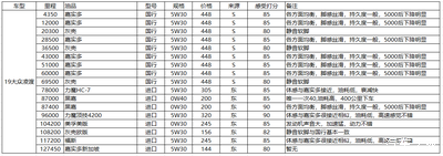

不用看上面的扯什么用40油,我同款发动机14万公里一直用符合VW502/505标准的30油,不烧机油还省油跑起来轻快
