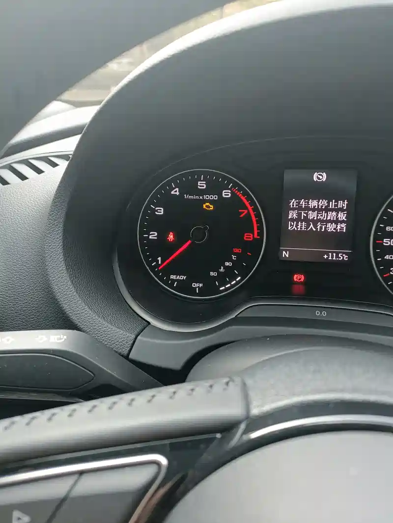

这是机油油量低于标准的提示符号吗?
行稳致远Zhang
0浏览 · 2024-12-28 13:40· 发布于江西
上面那个黄色提示符,说明书没查到。请教,是不是提示烧机油了?

你现在仪表盘这边出现的这个指示灯是证明发动机系统有故障吗?首先观察一下发动机系统有没有出现抖动的情况,如果说有抖动的情况需要检查一下点火线圈,火花塞,喷油嘴的问题,如果没有出现抖动,那么一般都是发动机外部传感器导致的,尤其是氧传感器需要使用诊断电脑读取故障码,针对处理或者说更换相对应的配件六可以了,这个处理大概价格在2~300块钱左右。

图片中黄色的故障灯类似于水龙头的,这个是发动机系统的故障警示灯。
第一,这个相关的故障警示灯和机油没有任何关系,大多数都是发动机排放系统故障,需要做一下积碳清洗。
第二,如果车辆存在明显的发动机抖动,需要检查一下点火线圈和火花塞。

这是发动机故障灯
发动机故障灯亮别慌。先看看是不是油箱盖没盖好,这会导致灯亮。如果盖好了,那可能是传感器或者火花塞之类的有点小问题。你可以把车开到熟悉的维修店,让师傅用设备检测一下,很快就能找到原因修好啦。

黄色的灯,没事的,就是发动机故障灯,你可以找个专业的汽修店去检查一下看看,然后好针对性去维修。
