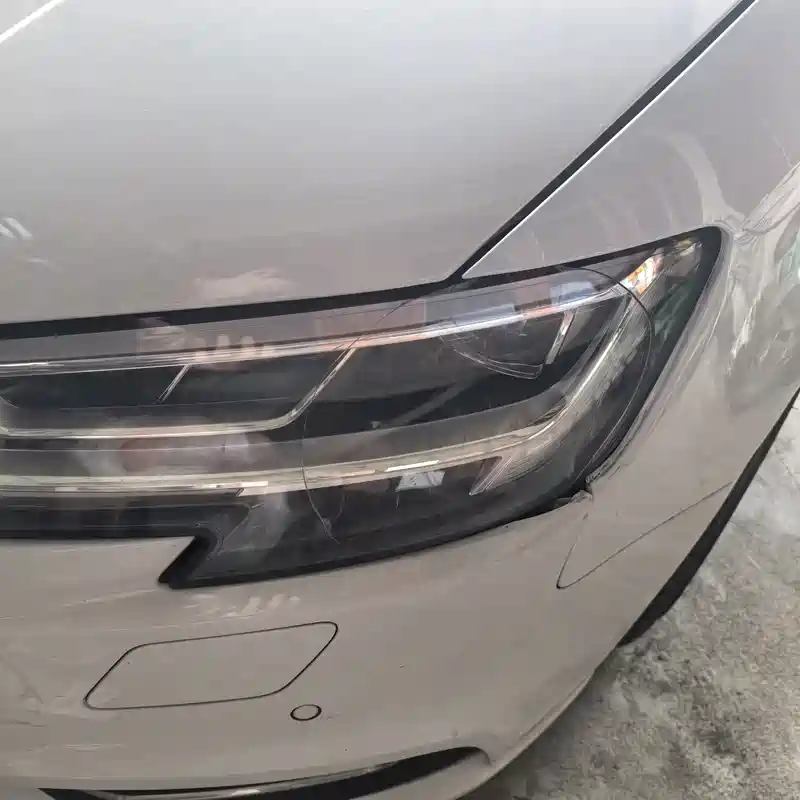

问 奥迪A3撞裂左大灯,真得换总成?就不能单独换个灯罩? 删除 推荐精华 置顶 取消置顶 关闭回复 打开回复 推荐编辑 楼主禁言 移动帖子 重置头像 操作记录 嘉兴车友7010082 0浏览 · 2024-11-21 08:02· 发布于浙江 奥迪A3左大灯的灯罩被撞裂了,修理店说这得更换总成?单单换个灯罩不行嘛? 举报 打开汽车之家 阅读体验更好 相关问题 更多 问启动流程 0回答 问有多少人在关注A3 0回答 问老款A3自动空调问题 0回答 问26款a3 0回答 问车载蓝牙问题 0回答 问个人出售奥迪A3 0回答 全部回复 只看楼主 cardoctor 关禁闭 已屏蔽 根据你的问题、一般的修理厂或者4s都是更换总成、除非改装店他可以更换罩、他有那个设备、而且这个设备不便宜的、你要更换单独罩去改装店大灯 2024-11-21 08:08 来自浙江 回复 沙发 屏蔽此人 举报 删除 取消删除 禁言 重置头像 共有条对话 > 爱专研的一修 关禁闭 已屏蔽 和悦 我要申诉 本楼已被删除 查看回帖内容查看操作记录 2024-11-21 08:08 来自吉林 板凳 屏蔽此人 删除 取消删除 禁言 重置头像 共有条对话 > China宅男 关禁闭 已屏蔽 科鲁泽 都是买奥迪灯送车架了,这要换肯定是换总成了,除非你自己去外面小店换灯罩 2024-11-21 09:25 来自湖南 回复 地板 屏蔽此人 举报 删除 取消删除 禁言 重置头像 共有条对话 > 速度70迈_ 关禁闭 已屏蔽 走保险的话肯定换总成 2024-11-21 10:00 来自安徽 回复 屏蔽此人 举报 删除 取消删除 禁言 重置头像 共有条对话 > 老E的巴赫 关禁闭 已屏蔽 奔驰E级 S店的规矩就是换总成,耽误给你换个灯罩浪费时间还不挣钱的活没人干。可以去外面汽修换个灯罩 2024-11-21 10:12 来自吉林 回复 屏蔽此人 举报 删除 取消删除 禁言 重置头像 共有条对话 > 中国汽车大灯维修基地 关禁闭 已屏蔽 发给我吧 我给你换一个灯罩就可以了 2024-11-21 10:20 来自湖南 回复 屏蔽此人 举报 删除 取消删除 禁言 重置头像 共有条对话 > 路痴考科三 关禁闭 已屏蔽 灯没坏换灯照就行了,不用换总称,拆车件或者汽修都有自己换上或者找工人换上都行。 2024-11-21 10:46 来自吉林 回复 屏蔽此人 举报 删除 取消删除 禁言 重置头像 共有条对话 > 汽车老泡泡 关禁闭 已屏蔽 本田CR-V 这种如果不计较就可以先用着后期如果有碰撞再换也行 2024-11-21 11:02 来自山东 回复 屏蔽此人 举报 删除 取消删除 禁言 重置头像 共有条对话 > 老实代步车 关禁闭 已屏蔽 马自达CX-5 汽配城可以换灯罩,但是以后可能会产生密封不严的问题导致下雨或者温度低的时候灯罩内有气泡,所以一般4S店会直接换总成。 2024-11-21 11:26 来自江苏 回复 屏蔽此人 举报 删除 取消删除 禁言 重置头像 共有条对话 > 小邋遢oi 关禁闭 已屏蔽 雅阁 灯罩和总成是一套的,如果只换灯罩,很容易出现密封性的问题,导致进水、起雾 2024-11-21 15:19 来自吉林 回复 屏蔽此人 举报 删除 取消删除 禁言 重置头像 共有条对话 > 沐马 关禁闭 已屏蔽 去4S店肯定是换总成了 售后也要有业绩产值呀。如果问题不大 先用着 。担心的话去外面靠谱的维修店换个灯罩。 2024-11-21 15:24 来自湖北 回复 屏蔽此人 举报 删除 取消删除 禁言 重置头像 共有条对话 > sanjinhai 关禁闭 已屏蔽 奥迪Q5L 自己在外面修吧 2024-11-21 16:05 来自河北 回复 屏蔽此人 举报 删除 取消删除 禁言 重置头像 共有条对话 > 奇妙的小饼干 关禁闭 已屏蔽 雅阁 单独换灯罩的话是可以的,你要是走保险的话估计就得是换总成了,可以去改装店问下或者专门修奥迪的地方问下。 2024-11-22 10:26 来自吉林 回复 屏蔽此人 举报 删除 取消删除 禁言 重置头像 共有条对话 > 还想在主楼增加内容?点击续写主楼内容 登录 参与更多互动 发表回复 打开App,查看更多评论 首 页 上一页 下一页 末 页 跳 转 取 消 还想在主楼增加内容?点击续写主楼内容 登录 参与更多互动 系统故障 发表回复 图片最多上传9张 微信好友 微信朋友圈 新浪微博 QQ好友 QQ空间 取消 相关推荐 加载中
