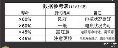

问 关于车子的电瓶电量的问题,低于多少就会无法启动汽车? 删除 推荐精华 置顶 取消置顶 关闭回复 打开回复 推荐编辑 楼主禁言 移动帖子 重置头像 操作记录 喵喵车拉呱 0浏览 · 2019-12-18 14:25 关于车子的电瓶电量的问题,低于多少就会无法启动汽车? 举报 打开汽车之家 阅读体验更好 全部回复 只看楼主 行者3581 关禁闭 已屏蔽 昕锐 一般电瓶检测有两个重的指标,一个是SOC,另一个是SOH。SOC全称是State of Charge,表示剩余电量,表示蓄电池用一段时间或长期搁置不用后的剩余容量,与其充足电容量的比值,100%时表示电池完全充满。SOH全称是State of Health,表示蓄电池的实际容量、健康度、性能状态,简单的说是电池使用一段时间后性能参数与标称参数的比值,新出厂电池为100%,完全报废为0%。如果低于45%就换掉,这个情况了电瓶随时都可能坏掉。另一种办法是看电瓶的电压,一般低于10V,基本电瓶就不能启动汽车了。 2019-12-18 14:44 回复 沙发 屏蔽此人 举报 删除 取消删除 禁言 重置头像 共有条对话 > 还想在主楼增加内容?点击续写主楼内容 登录 参与更多互动 发表回复 打开App,查看更多评论 首 页 上一页 下一页 末 页 跳 转 取 消 还想在主楼增加内容?点击续写主楼内容 登录 参与更多互动 系统故障 发表回复 图片最多上传9张 微信好友 微信朋友圈 新浪微博 QQ好友 QQ空间 取消 相关推荐 加载中
