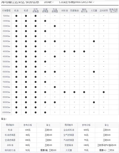

问 手动挡需要换变速箱油吗? 删除 推荐精华 置顶 取消置顶 关闭回复 打开回复 推荐编辑 楼主禁言 移动帖子 重置头像 操作记录 诚程成 0浏览 · 2021-01-25 11:18 多久换一次? 举报 打开汽车之家 阅读体验更好 全部回复 只看楼主 武汉车友8535937 关禁闭 已屏蔽 标致408 变速箱油通常6-8万公里换一次保养怕被套路就看下保养手册怎么要求的,一般按照正常情况来说,保养项目按照保养手册的要求和推荐的项目进行就可以了。 2021-01-25 11:24 回复 沙发 屏蔽此人 举报 删除 取消删除 禁言 重置头像 共有条对话 > 正月腊梅 关禁闭 已屏蔽 天籁 手动挡是需要换变速箱油的,手动挡变速箱结构较为简单,技术较为成熟,手动挡变速箱油的使用寿命会比较长,一般3年或行驶8-10万公里左右更换一次即可。 2021-01-25 11:24 回复 板凳 屏蔽此人 举报 删除 取消删除 禁言 重置头像 共有条对话 > 奔驰和宝马的故事 关禁闭 已屏蔽 缤智 手动挡需要更换变速箱油的呢,一般的话,都是在一个60000公里左右更换的呢 2021-01-25 11:25 回复 地板 屏蔽此人 举报 删除 取消删除 禁言 重置头像 共有条对话 > 大正中牌 关禁闭 已屏蔽 手动挡的变速箱的话,肯定也需要更换变速箱油了,8到10万公里左右吧! 2021-01-25 11:25 回复 屏蔽此人 举报 删除 取消删除 禁言 重置头像 共有条对话 > 大漠金戈 关禁闭 已屏蔽 问界M5 这个表也许可以参考一下:***://db.auto.sohu.com/model_3233/Maintenance.shtml 2021-01-25 11:26 回复 屏蔽此人 举报 删除 取消删除 禁言 重置头像 共有条对话 > 还想在主楼增加内容?点击续写主楼内容 登录 参与更多互动 发表回复 打开App,查看更多评论 首 页 上一页 下一页 末 页 跳 转 取 消 还想在主楼增加内容?点击续写主楼内容 登录 参与更多互动 系统故障 发表回复 图片最多上传9张 微信好友 微信朋友圈 新浪微博 QQ好友 QQ空间 取消 相关推荐 加载中
