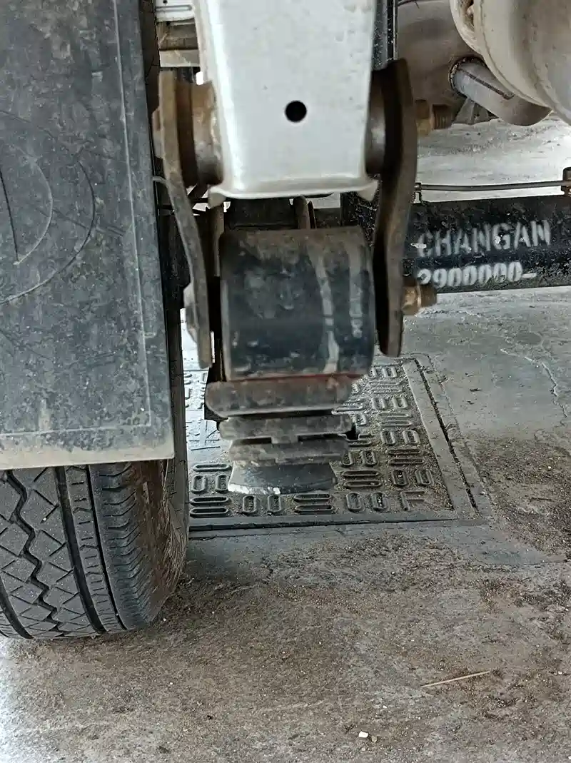

帮忙看看是不是钢板位移?

为什么会这样?拉货吊耳会嘎吱嘎吱响,要怎么处理?

打油,网上买一瓶黄油喷剂,就解决了,多少公里的车

2000多公里,要喷什么位置上,吊耳胶套那里吗

铁板与铁板缝隙处,吊耳胶套,这车异响比较明显

我的也是吱吱的响。但我的已经12万公里了。但修车的不建议打黄油说黄油会把胶套腐蚀。

钢板中心螺丝应该是断了,拆下来换一根就好了
