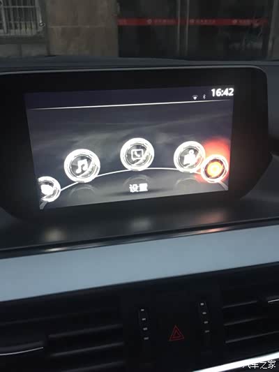

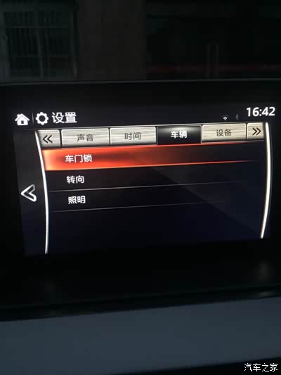

在中控上屏幕上设置的

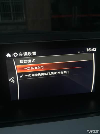

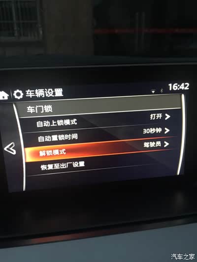

lywhp99 关禁闭 已屏蔽
阿特兹
可以在中控屏内设置按一次全解锁的,我两种模式都试过
风云13245327 关禁闭 已屏蔽
阿特兹
果果的波波儿 2016/12/26 10:04:24 发表在 7楼
怎么设置,求方法。
这样总清楚了吧
